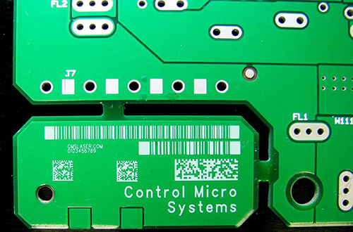

      二维码出现在我们的生活中的每个角落,二维码能储存大量的信息,作为当前一种新式的宣传手段和推广手段,现在正慢慢被越来越多的商家厂家利用。作为电子产品的重要元件的PCB,也在使用二维码进行追溯管理和宣传应用,那么,为什么一般采用激光打标机进行PCB的二维码打码标记呢?
      和传统的打标方式(喷墨机)相比,激光打标机的打码显得更加的清晰,因为解析度更高,一个一个路径打标过程更加规整,和点阵状的字体比起来,让人一眼看上去感觉更好,档次上有了一定的提升,同时和PCB表层的材质发生反应后,激光打标会有更好的颜色对比度,让人一目了然的日期、二维码、批号等内容。
      同样是和传统的油墨喷码机相比,油墨往往会有附着力的缺陷,不能更好的在产品表面形成牢固的附着,很容易擦掉,附着力也是众多厂家所担忧的事情。激光打标机则不同,它可以穿透一些油、水,直接在PCB的表面形成激光标刻的字符与二维码,只有PCB本身破碎情况下才会使二维码脱落。
      传统的加工方式无论在什么时候都需要使用油墨、溶剂,使用过程中还需要一定的维护保养,需要清洗剂,一方面是环境的影响,墨水溶剂都属于易燃易爆、具有刺激性气味的液体,对人体有一定的危害。另一方面是使用成本,激光打标机不需任何耗材,几乎能做到“零维护”,只需插电就可以使用,和新能源汽车类似,更加低的使用成本也是其一大特点。
      油墨喷码机不仅需要保养、维护,同时在使用过程中,还会面临停机或者故障的风险,常见的情况有:墨线偏、喷嘴堵、漏墨等。激光打标机不然,结构相对比较简单,基本不需要专门的维护人员,只要企业做好日常检查就行。
      伴随着PCB轻薄化的趋势,打印二维码的范围也越来越小,特定的区域下通常要求都是在5x5mm以下的二维码。而在一些特殊的用途当中,配置高端条码枪读取,通过激光打标技术可以打印1.5x1.5mm甚至0.8x0.8mm的二维码。激光打标机特有的精细加工也有了用武之地。
