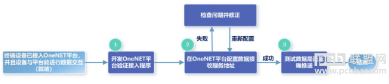

企业应用接入OneNET平台的开发流程如下图所示:
1. 企业应用与OneNET平台实现数据交互的前提是:
用户已在OneNET平台创建了NB-IoT设备,平台上的设备有对应的真实设备且能正常上报数据。
2. 开发流程:
1)用户已经开发并部署了OneNET平台验证接入的程序。
企业应用平台接入验证程序工作流程如下:
▹ OneNET平台完成对第三方开发平台的配置后,向企业应用平台发起URL&Token验证;
▹ 接入验证程序对平台发送的验证参数进行验证;
▹ 验证通过后,企业应用平台向OneNET平台返回验证消息;
▹ OneNET平台收到验证消息后,说明企业应用平台与OneNET平台已建立连接。
2)在OneNET平台正确配置了企业应用数据接收的地址(URL) 、Token 以及其它参数。点击此处了解详细的配置过程。
3)测试数据是否能正确推送。

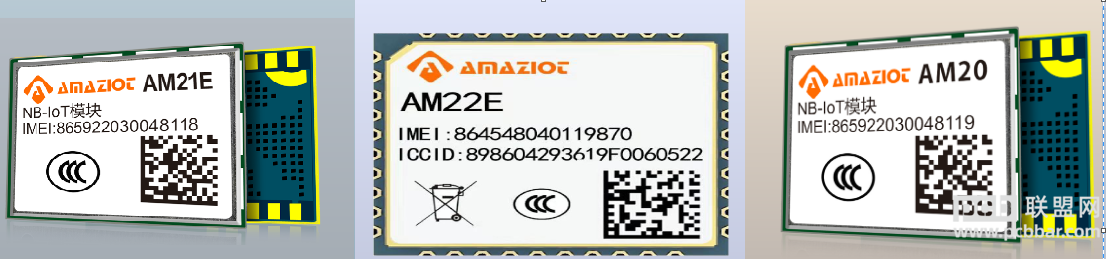

奇迹物联作为一家专注于eSIM技术的物联网公司,研制的AM20E,AM21E,AM22E等基于eSIM技术的NB模组,支持接入OneNET 平台,用户只需几条AT指令,轻松实现设备上云。我公司提供丰富的产品开发资料和程序例程,帮助用户实现项目快速落地。
