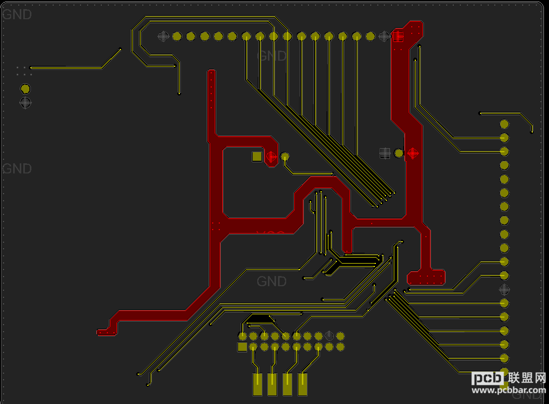

        附件为本人STM32最小系统板PCB文件,请查收。本人对于布局规则的设置以及自动铺铜后铜皮的修理存在疑惑,不知道该如何进行。在布局布线时,不确定那些线是属于重要信号线,该进行怎么样的处理都存在知识盲区。请老师查看文件,多谢。

发表于 2020-1-19 15:01:13 | 显示全部楼层
背面走线太多,没有完整的地平面

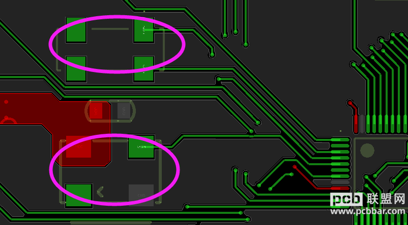

发表于 2020-1-19 15:01:54 | 显示全部楼层
晶振放太远,没有做立体包地处理

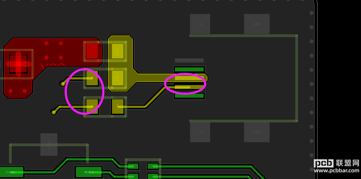

发表于 2020-1-19 15:03:32 | 显示全部楼层
这是usb差分信号,要按差分去布线,不是做电源处理

发表于 2020-1-19 15:04:17 | 显示全部楼层
地的焊盘要就近打地过孔,不是最后铺个铜皮连上就可以了

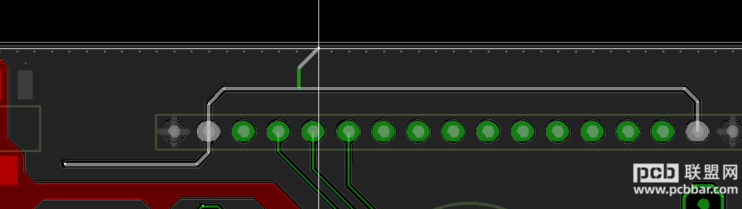

发表于 2020-1-19 15:05:08 | 显示全部楼层
整板铺地铜大家间距太小,一般铜皮的间距要设置大一些,方便后期返修

发表于 2020-1-19 15:07:06 | 显示全部楼层
这个是电源,需要铺铜或者加粗处理

发表于 2020-1-19 15:10:29 | 显示全部楼层
总结:
1、要优先考虑重要信号线的连接,尽量短
2、电源、地的处理要注意
