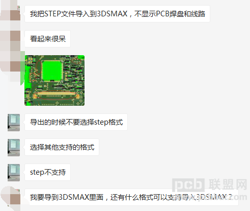

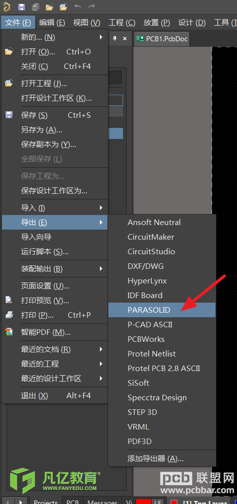

Altium AD导出3D没办法显示线路的决绝办法
其实主要是格式的问题
导出如下格式就可以了
我知道答案 回答被采纳将会获得5 联盟币 + 5 联盟币 已有6人回答

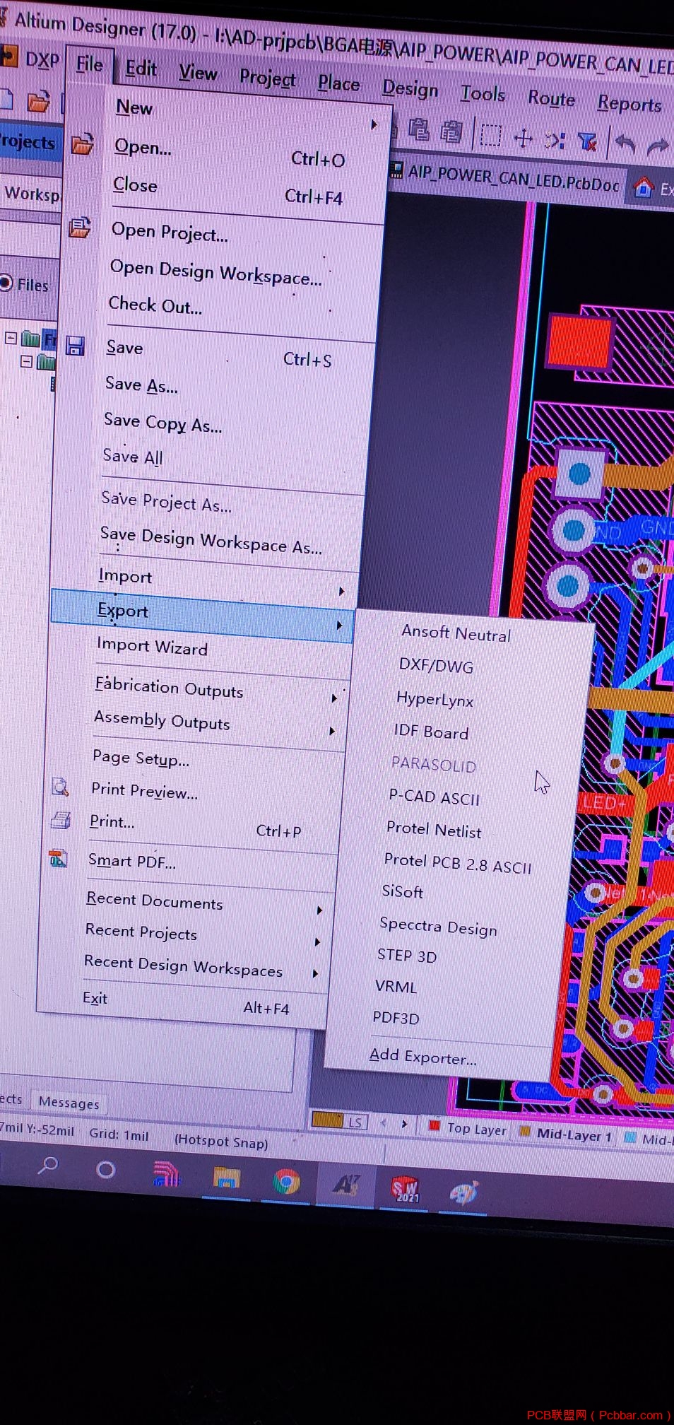

发表于 2021-7-23 18:57:07 | 显示全部楼层
老师,我的这个选项是灰色的,不可选,要怎么设置呢。。。
PARASOLID选项灰色不可选
PARASOLID选项灰色不可选
