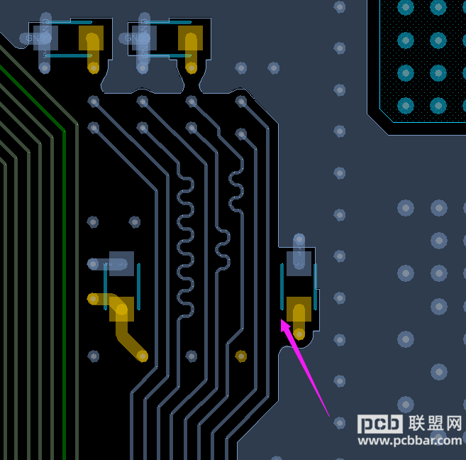

DSP四层板作业
DSP642SYS.zip

发表于 2019-12-24 09:30:42 | 显示全部楼层
这种数据线走过来之后,包一根地线过来隔开一下 +08:00C104联盟网1321..png
7615
3万
36992
最佳新人
发表于 2019-12-24 09:31:38 | 显示全部楼层
数据信号隔离的地线断掉了,要手动去把地线加上

发表于 2019-12-24 09:36:00 | 显示全部楼层
一组数据信号之间与地址控制信号的间距尽量拉大,最好20mil +08:00C108联盟网3561..png

发表于 2019-12-24 09:37:00 | 显示全部楼层
相同网络最好不要铺两块铜皮,要合并处理 +08:00C108联盟网5349..png

发表于 2019-12-24 09:39:12 | 显示全部楼层
铺了地铜的位置 这些多余的地线就给他删除掉

发表于 2019-12-24 09:53:51 | 显示全部楼层
元器件间距过近,不方便后期返修

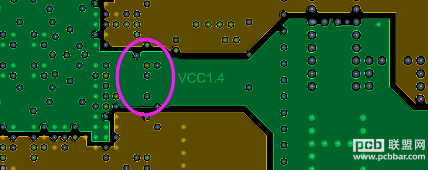

发表于 2019-12-24 09:55:59 | 显示全部楼层
这个电源可以加大一些,有瓶颈

发表于 2019-12-24 09:56:57 | 显示全部楼层
其它问题不大,都是小的细节问题,可以做的更好喔
