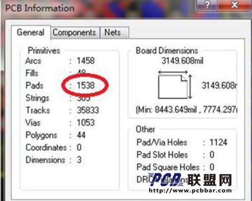

2. 将原理图导入到 PCB 中,按 R+B,PIN 数如下图。. [, M3 N1 D. L* f
QQ截图20140731174018.png 0 H& M( \5 |6 A0 Z

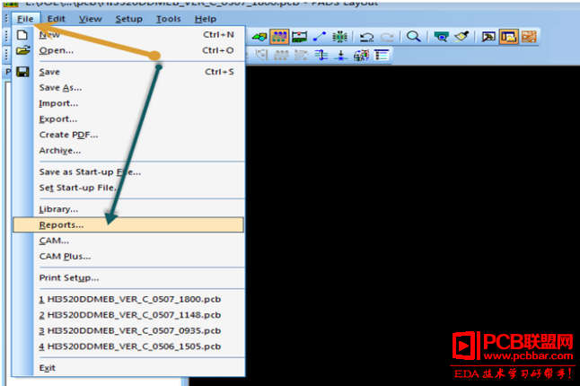

pads layout
在 LAYOUT 界面下选择 file 菜单下 Reports;
在弹出的 Reports 对话框中选择第二个 Statistics,箭头 Total 是总 PIN 数(4355) ,
8 ]# S  ^0 }9 I: ^0 ?; F5 _2 h+ ^
实际上是等于前面两个箭头 pin 数之和。

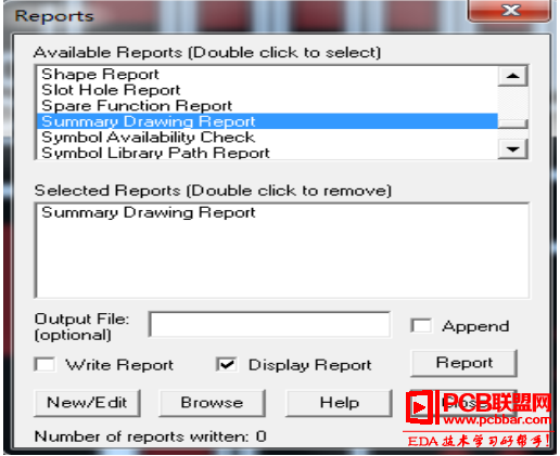

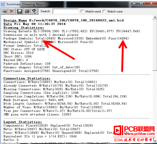

allegro
打开软件,选择 Tools,Reports,选择如下选项;
这样就可以看到总的 pin 数和器件数了。

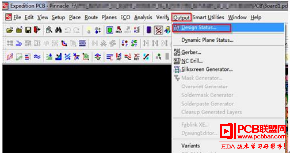

MENTOR
1.  打开 CES,在 CES 中按如下操作,即可显示 pin 数;
( C4 E/ @& q, j. J
