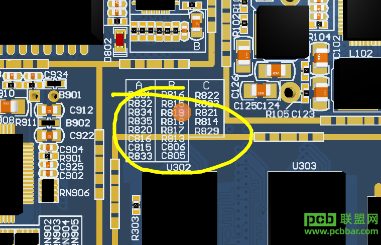

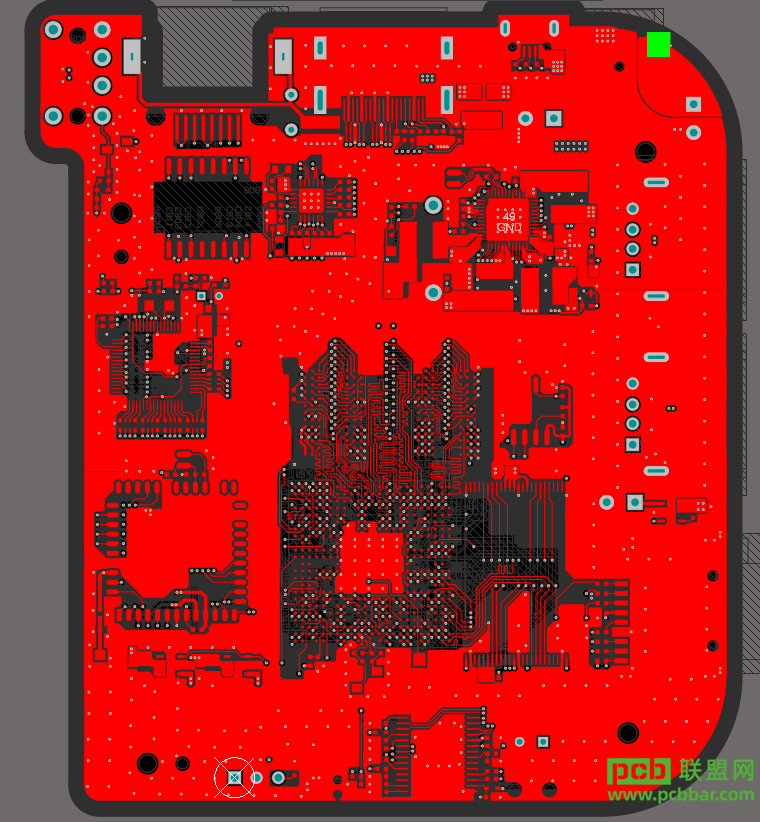

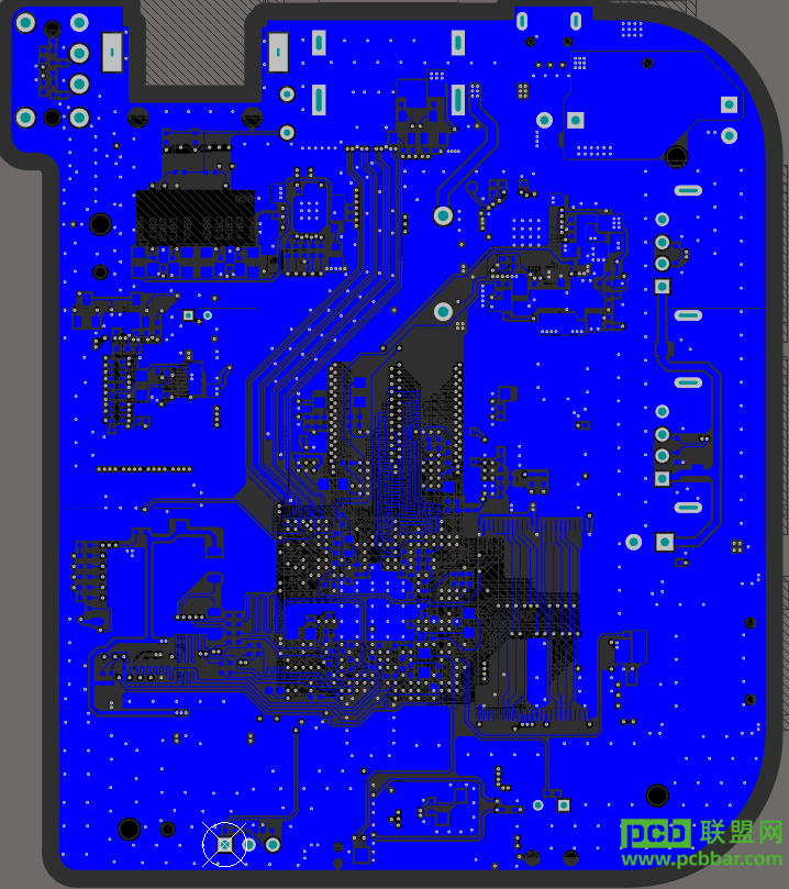

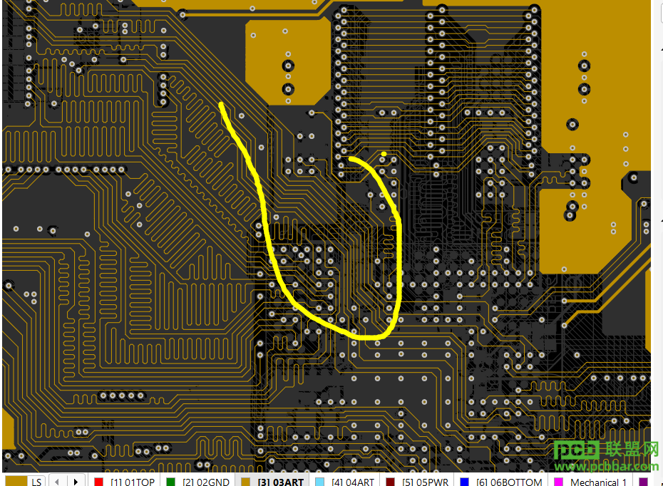

机顶盒作业
机顶盒板.PcbDoc
12.77 MB, 下载次数: 12, 下载积分: 联盟币 -5
9515
50288

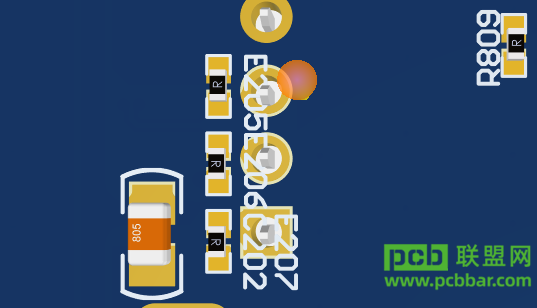

发表于 2019-11-4 11:24:29 | 显示全部楼层

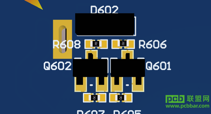

丝印不要上阻焊

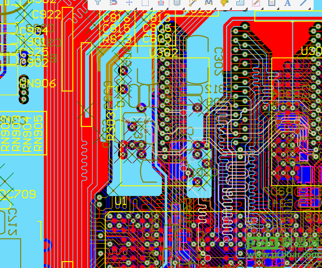

发表于 2019-11-4 11:26:19 | 显示全部楼层
DDR部分 不能有其他信号的的走线
9515
50288

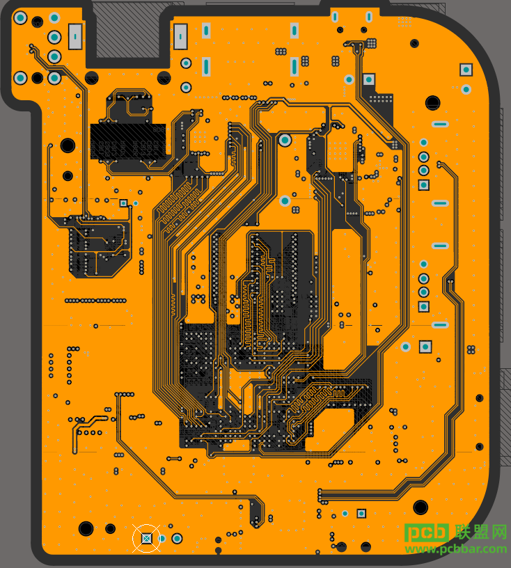

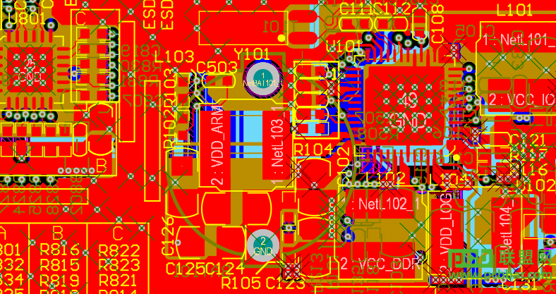

发表于 2019-11-4 11:28:17 | 显示全部楼层
纽扣电池 不要放在底面  请放到正南面来 不要放在电感的地方
9515
50288

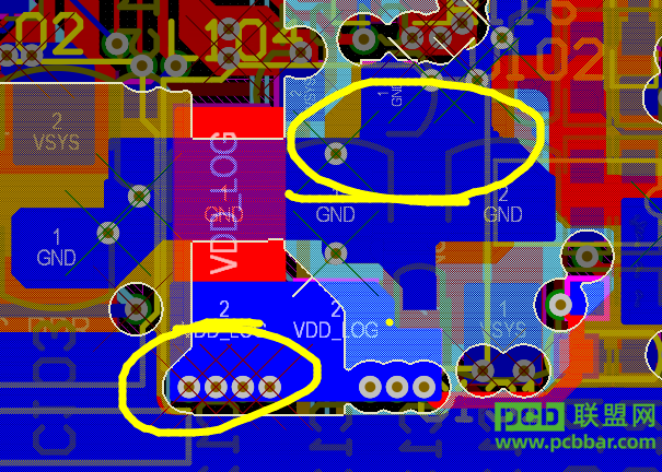

发表于 2019-11-4 11:30:08 | 显示全部楼层
回流GND孔一定要 多放置一些
