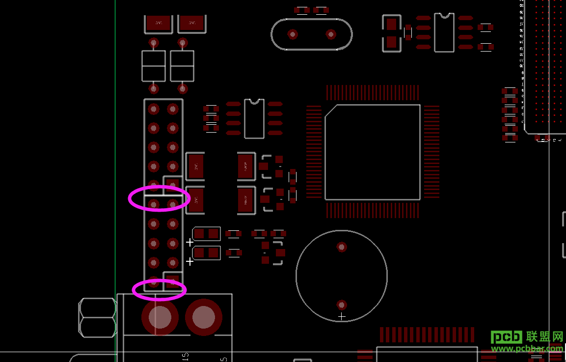

发表于 2019-10-28 15:22:38 | 显示全部楼层
这几个插件的靠的有点近,需要拉大间距

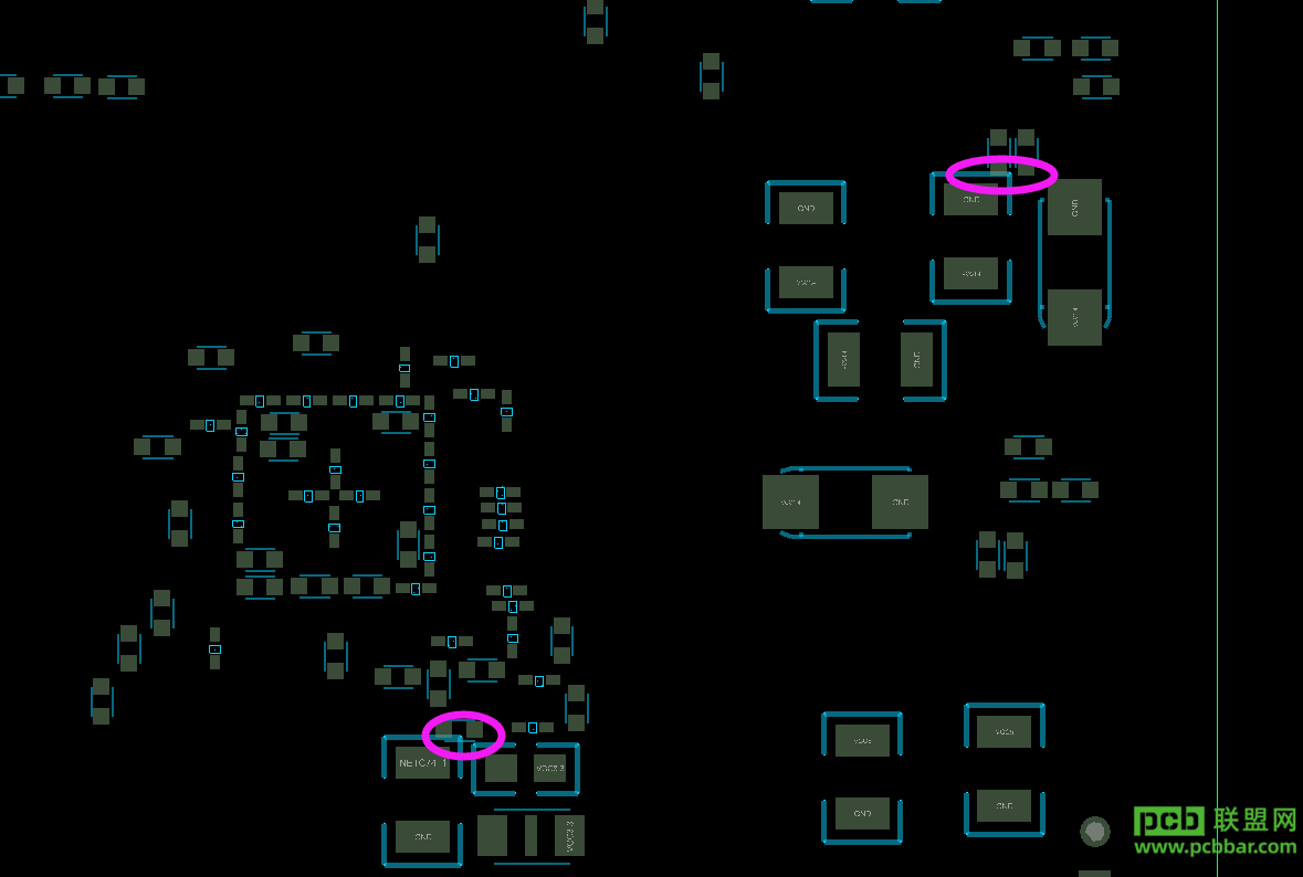

发表于 2019-10-28 15:25:30 | 显示全部楼层
器件摆放的干涉了,背面的器件也要稍微摆放整齐一些,现在比较凌乱

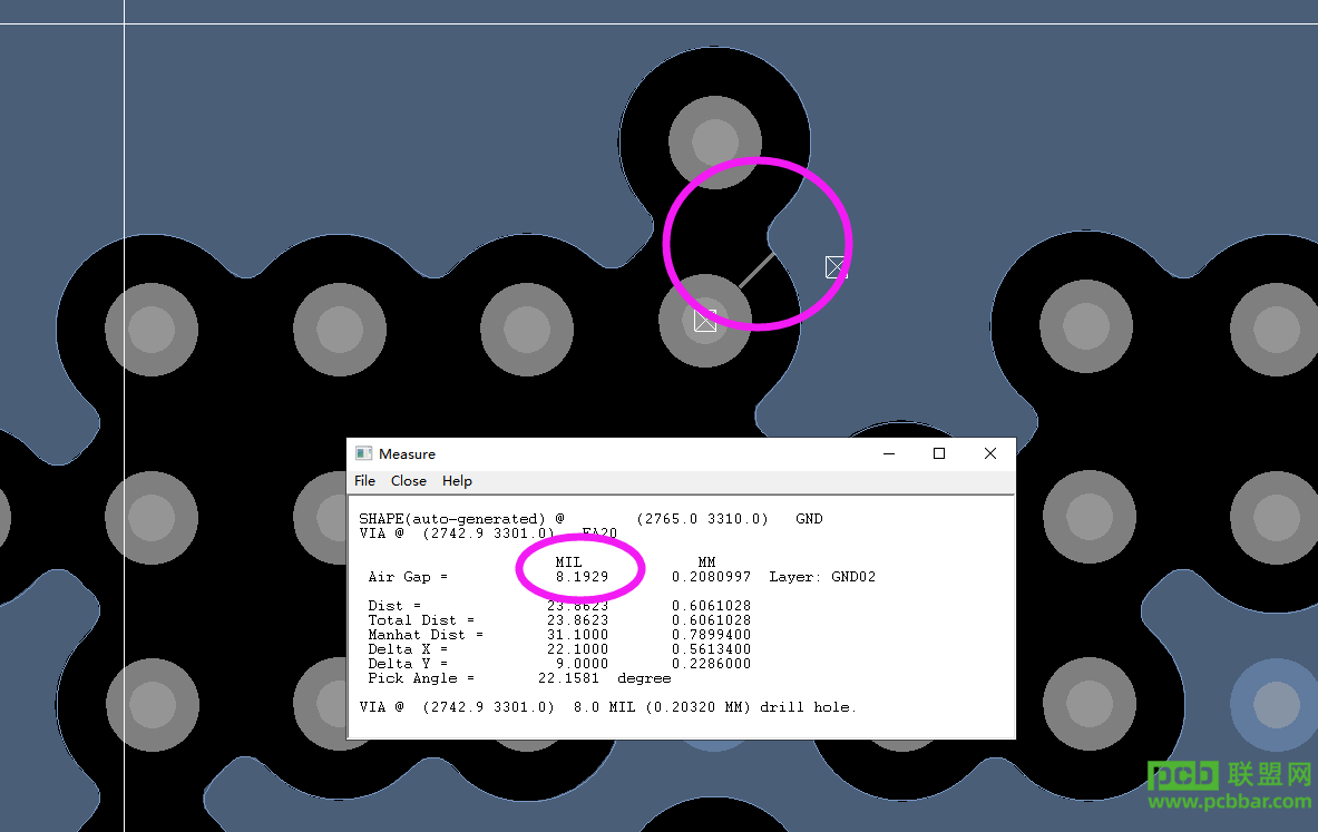

发表于 2019-10-28 15:55:41 | 显示全部楼层
铜皮到过孔的间距设置小一些,5mil就可以了,设置太大,平面全部割裂了

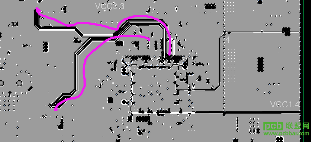

发表于 2019-10-28 15:57:01 | 显示全部楼层
第三层信号线走的太长  第四层阻抗参考不完整,
