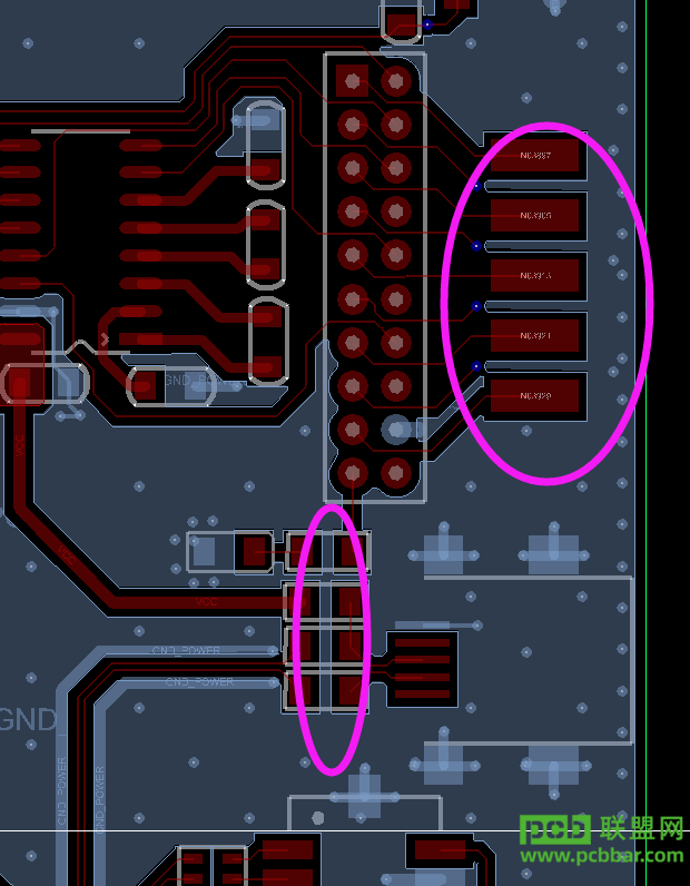

最近一段时间拉下的课太多,有工作,也有自己原因,与老师无关,群里的消息和直播我都看了,我不会放弃的,谢谢老师一直以来的不懈指导,我会尽最大努力不上课程的,这个二层板事前一段时间做的,应该还有一些问题吧,麻烦老师指出来我一定会改正的。

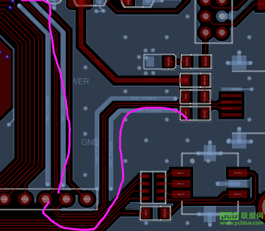

发表于 2019-10-25 10:16:00 | 显示全部楼层
包地要全部包起来,不只是部分包,包地的地线上打上地过孔

发表于 2019-10-25 10:17:34 | 显示全部楼层
铺铜完成以后,这些尖角的  狭长的铜皮要删除

发表于 2019-10-25 10:21:47 | 显示全部楼层
信号线跟电源线之间拉大间距  要么用一根地线进行隔离

发表于 2019-10-25 10:22:03 | 显示全部楼层
其它问题都不大,赶紧去赶进度,四层板做起来
