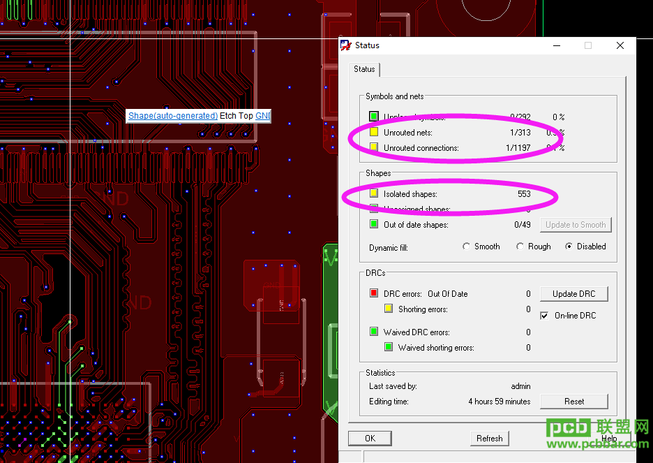

最近最新的问题就是:
1.电源层正版铺铜后,然后铺顶底层,设置间距后,会把第3层电源层铺好的也改变,新产生很多飞线  3.3   1.4网络的,很是困惑,预计是操作方法问题,老师演示好像没有类似的问题出现;

发表于 2019-10-25 10:31:57 | 显示全部楼层
板子还有一个网络没连通,存在开路问题,下面的孤岛铜皮需要删除

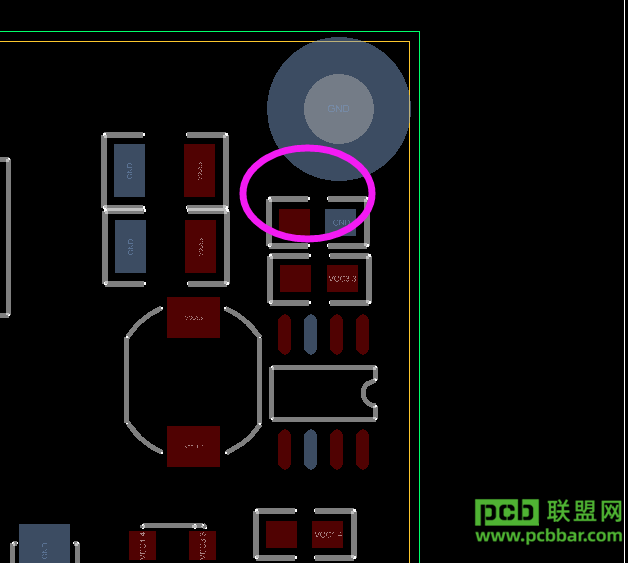

发表于 2019-10-25 10:35:07 | 显示全部楼层
器件不要摆这么近,不方便生产,不方便维修

发表于 2019-10-25 10:35:43 | 显示全部楼层
器件不要离螺丝孔这么近,一个容易短路,一个容易产生emi的问题

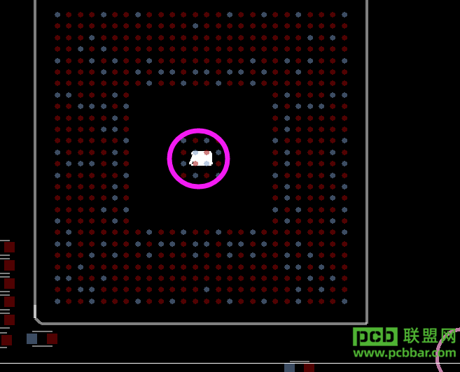

发表于 2019-10-25 10:37:13 | 显示全部楼层
地焊盘这里打一圈的电源孔是做啥子,应该是地孔,做完需要仔细检查喔

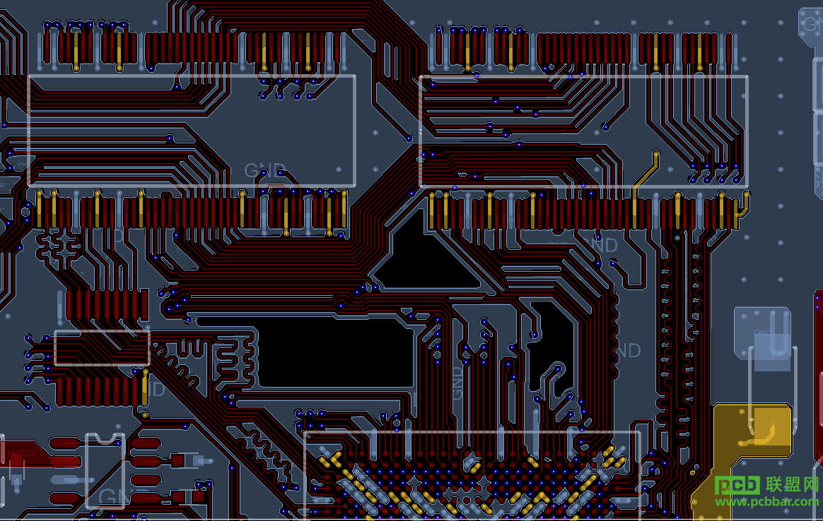

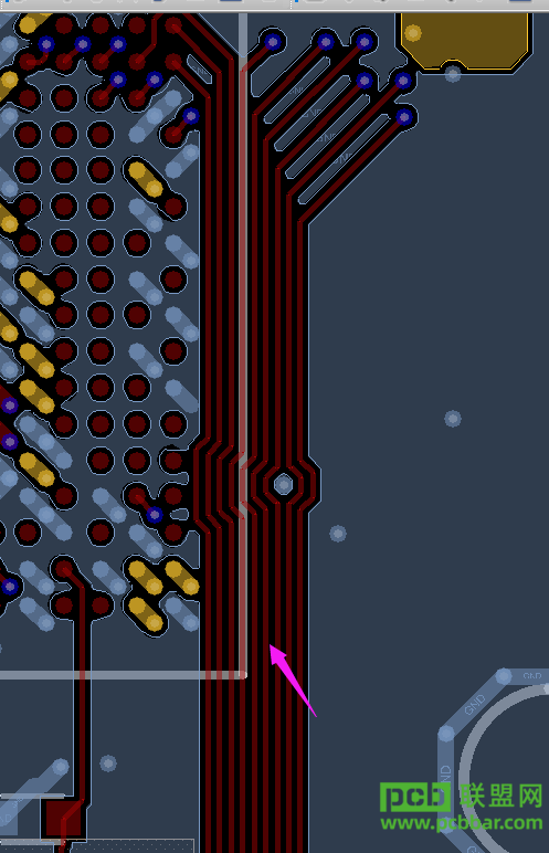

发表于 2019-10-25 10:37:54 | 显示全部楼层
走线间距太近了,而却极其不美观

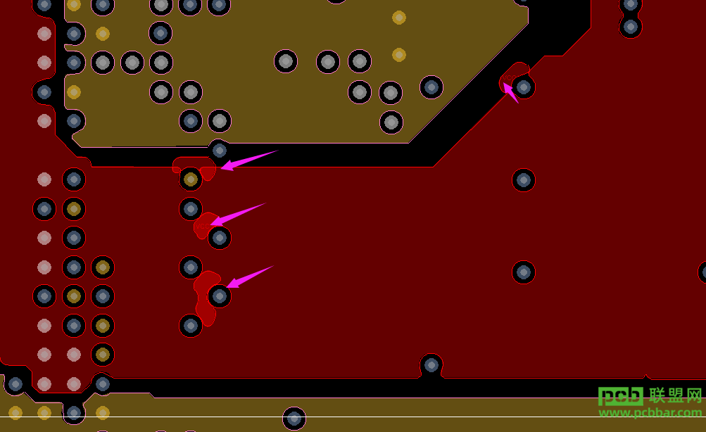

发表于 2019-10-25 10:39:06 | 显示全部楼层
整板铺的地铜全是碎铜,没有空间的地方不要铺,铺铜间距拉大一些

发表于 2019-10-25 10:39:54 | 显示全部楼层
这些小块的铜皮是什么东西?重新处理一下

发表于 2019-10-25 10:40:30 | 显示全部楼层
电源层要比地层要内缩处理喔
