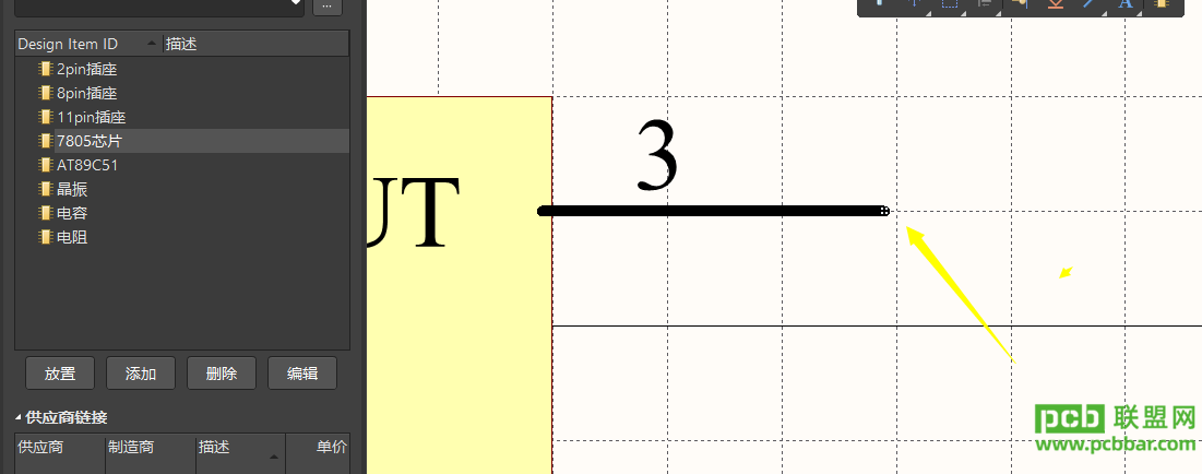

各位老师:
作业如附件,请知悉。
designator:位号
comment:描述
快捷键A:在绘制元器件时,打开对齐菜单
顶对齐:矮的向高的对齐
底对齐:高的向矮的对齐
从已有原理图生成原理图库步骤:设计——生成原理图库
快捷键:TW(新部件)PL(放置线) PP(放置管脚)
PF(放置文本框)PT(放置文本字符串)
原理图库栅格必须与原理图栅格间距一致,但是默认情况下就是的
不需要额外调整,默认可视栅格就是100mil。捕捉栅格要调成5mil。
快捷键:VGS捕捉栅格设置,ctrl+w 放置线(带有电气特性的线)
TAA+reset all+更改更新列表(个人认为手动设置元器件位号部分场合更好)
端子脚与IC引脚间距一致时的快捷连线:先让脚对上,按ctrl往外拖
元器件翻转:
1空格:90度旋转
2.X按键:水平镜像翻转
3.Y按键:垂直镜像翻转

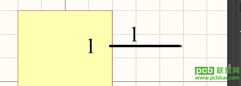

发表于 2019-10-25 17:15:36 | 显示全部楼层
5mil的捕捉格点太小了 建议是100mil
不然到时候移动的时候不在格点上面

发表于 2019-10-30 18:37:05 | 显示全部楼层
在画完原理图库后,把捕捉格点再改为100mil是吗?因为我自己试过的,画原理图库的时候用100mil捕捉格点没办法很好的对齐原理图库界面的栅格的
