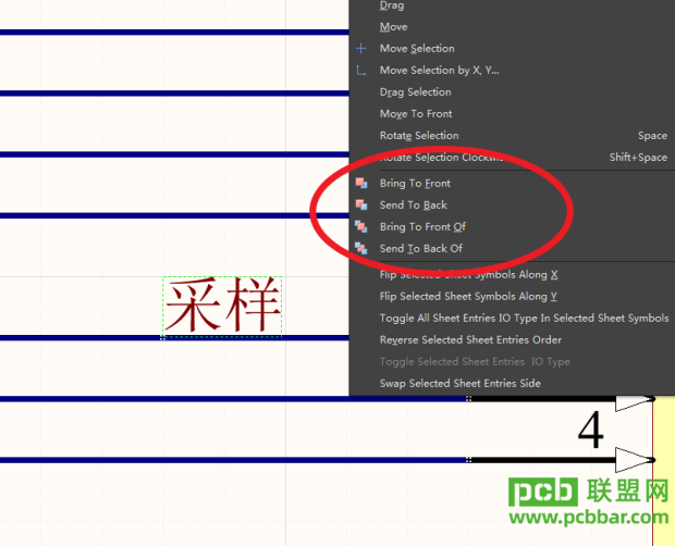

AD19网络标签放到网络线上显示点不显示

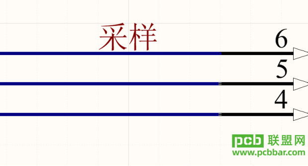

仔细看下我们蓝色箭头的这个网络标号下面的白色点,看下我们右边这个网络标号下面没有白色标点。那么这个白色的标点如何绘制使其出现呢?
下面我们来操作一下。我们放置我们的网络标号PN,先放置好,我们放置完成之后我们选择我们的网络标号,然后按住M,然后选择此界面的第一个,这里有四种模式。
选择完成之后,我们点击第一个,效果如图所示。
这里其实就是我们的一个网络标号的一个方向的移动,也可以理解为优先级的放置,此处操作也适用与我们导线,我们的6号线的导线也进行了相对应的隐藏了,由图可知。
