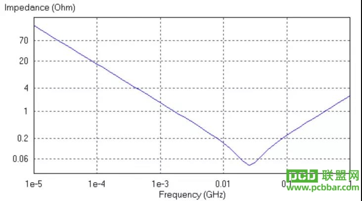

首先需要先了解下电容的频率特性,ESR,ESL,电容的反谐振点阻特性。1、去耦电容根据封装结构和材料的不同,可以分成电解电容、钽电容、陶瓷电容等。电解电容与钽电容通常体积大,带来的串联电感也比较大,通常用于低频滤波电路。陶瓷电容由于封装尺寸小,寄生电感小,结构稳定等优点,被广泛的适用于中高频率滤波和去耦电路中。 微信图片_20191014140821.jpg 2、在频率很高的时候,电容不能作为一个理想的电容对待,而是存在着寄生参数。通常用ESL表示其有效的寄生电感参数,用ESR表示有效的寄生电阻参数。考虑寄生效应后滤波电容的等效电路如下图所示,串联的RLC电路在频率F0处发生谐振,这个F0被称为该电容的自谐振频率。在自谐振频率之前电容的阻抗特征呈现容性,在自谐振频率之后阻抗特性呈现感性,相当于电感。470uF电容自谐振频率232KHZ;100nF电容自谐振频率26MHZ; 微信图片_20191014140843.jpg 微信图片_20191014140856.jpg

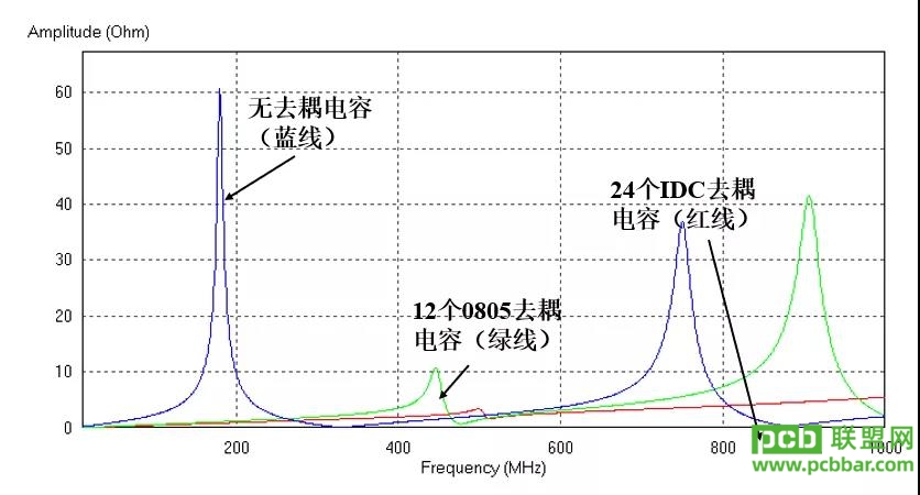

5、接下来我们使用PowerSI扫描电源平面频域特性,可以到这如图所示的阻抗分布曲线,蓝色的曲线是没有添加电容之前得到的PI曲线特征,蓝色线的阻抗有两个谐振峰,190MHZ和780MHZ两个阻抗谐振峰,最大阻抗在60欧姆。绿色的曲线是添加12个0805电容之后的电源平面频域阻抗分布曲线分部相对于蓝色线而言,阻抗下降到了37欧姆。红色线是添加24个IDC电容之后的效果,可以看到平面谐振峰完全消失,阻抗被控制在了10欧姆以下。由此来看,添加去耦电容在合适的位置上起到了改善平面阻抗的效果。
