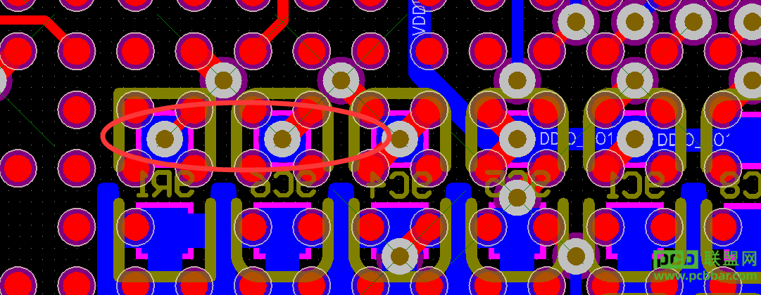

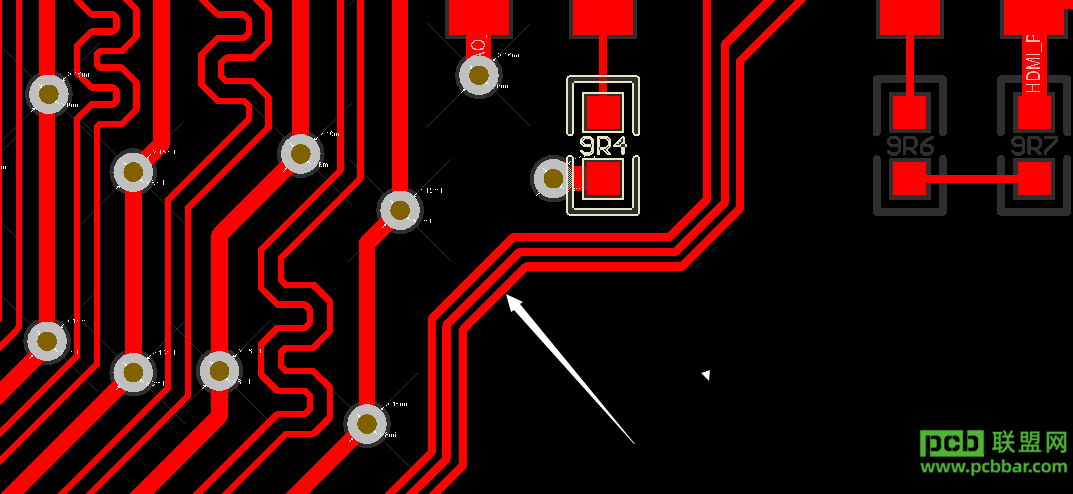

麻烦郑老师评审一下
VGA模块练习.PcbDoc
1.26 MB, 下载次数: 3, 下载积分: 联盟币 -5
HDMI模块练习.PCBDOC
1.01 MB, 下载次数: 3, 下载积分: 联盟币 -5

发表于 2019-10-16 17:12:20 | 显示全部楼层
差分线外注意下 其他走线间距

发表于 2019-10-16 17:13:12 | 显示全部楼层
注意BGA下方的电容焊盘上不要放置器件

发表于 2019-10-19 14:53:11 | 显示全部楼层
凡亿郑振宇 发表于 2019-10-16 17:13
注意BGA下方的电容焊盘上不要放置器件
收到!谢谢老师!
