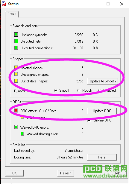

发表于 2019-10-16 14:10:20 | 显示全部楼层
这些都要处理为0,特别是DRC部分的内容 +08:00C298联盟网5039..png

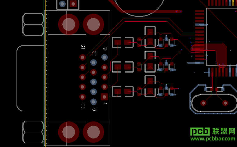

发表于 2019-10-16 14:19:04 | 显示全部楼层
网口部分布局布线完全不符合规范,麻烦看下视频网口应该如何处理,修改掉
7615
3万
36992
最佳新人
发表于 2019-10-16 14:19:50 | 显示全部楼层
模拟部分的走线也是不符合规范,看下视频应该如何处理

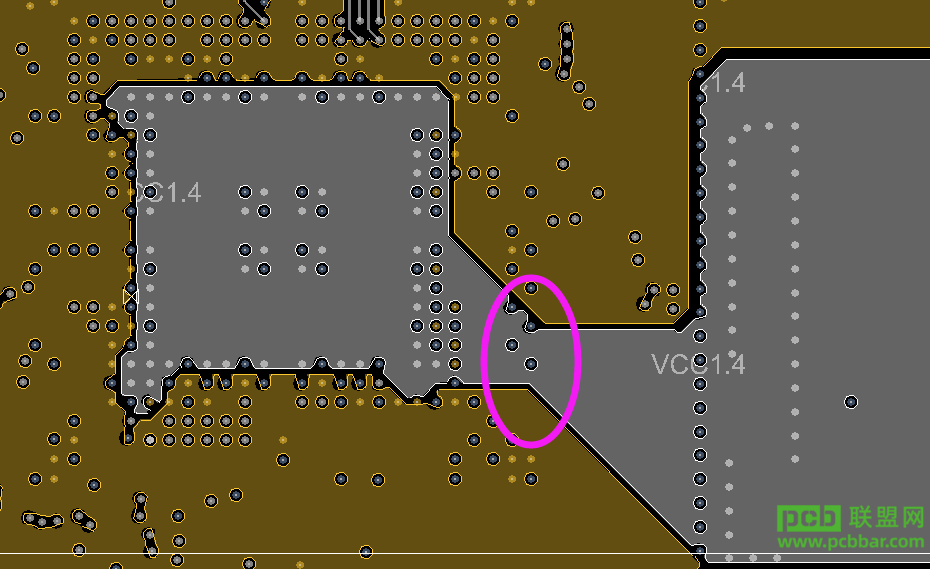

发表于 2019-10-16 14:20:24 | 显示全部楼层
电源分割入口处太细,有电源瓶颈
