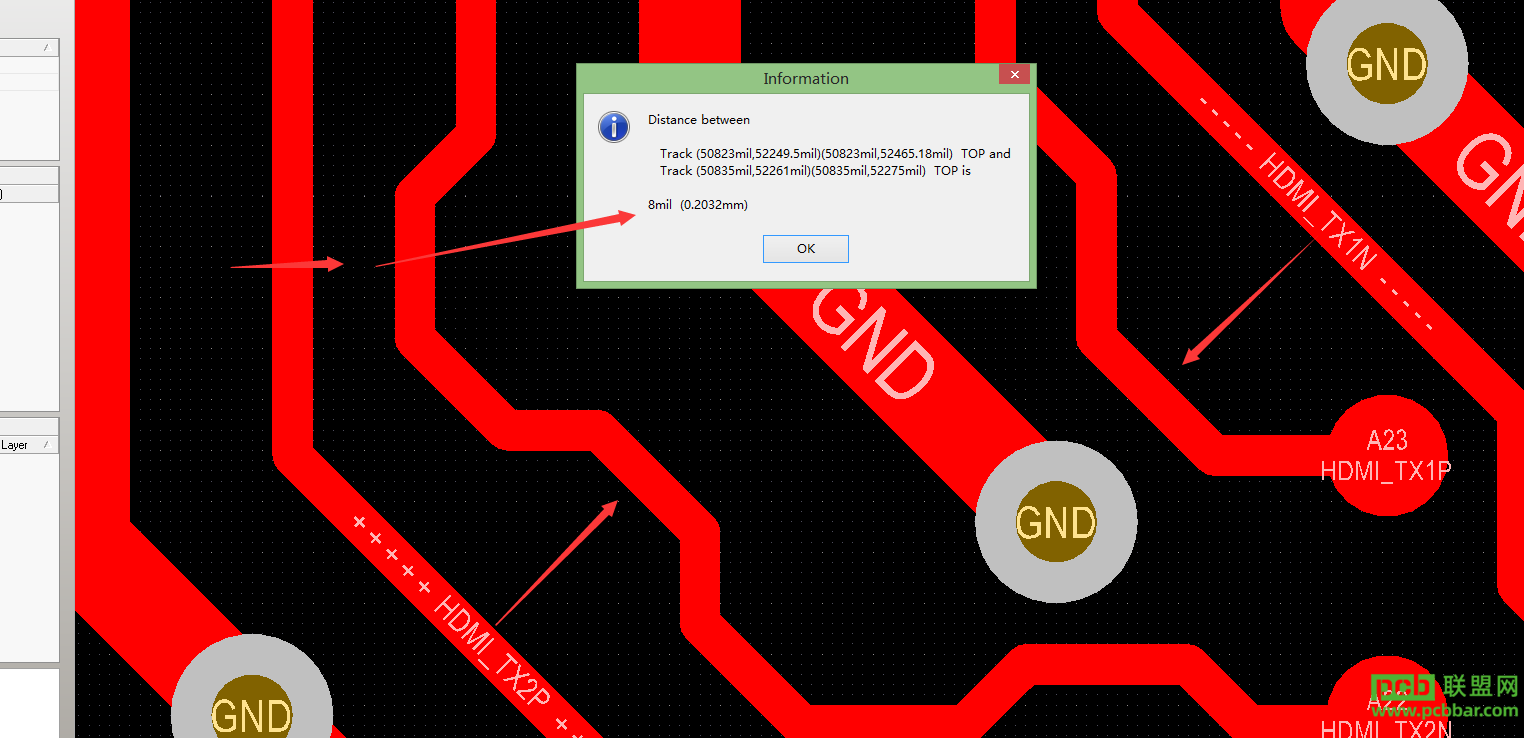

HDMI模块、先认识原理图、在做PCB的布局、然后布线、注意Calss的创建和规则的设置、差分走线的线宽线距、绕线等长的规则、差分线要等长包地处理、防静电器件要靠近HDMI座子放置、

差分等长规范请注意
这个地方没有满足小余2S的间距要求
9516
50293
发表于 2019-10-8 14:24:01 | 显示全部楼层
HDMI其他没问题
