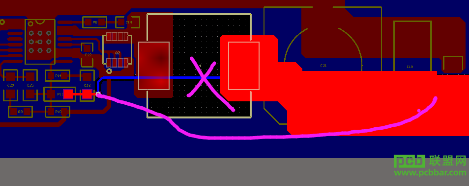

麻烦郑老师评审一下
DCDC电源模块练习.PcbDoc
1.21 MB, 下载次数: 6, 下载积分: 联盟币 -5
LDO练习.PcbDoc
847 KB, 下载次数: 4, 下载积分: 联盟币 -5

发表于 2019-10-8 14:25:21 | 显示全部楼层
LDO 没问题
9515
50288
发表于 2019-10-8 14:26:18 | 显示全部楼层
反馈走线不要走在 大电感的下面  请避开
9515
50288
发表于 2019-10-8 14:27:18 | 显示全部楼层
敷铜和板框之间的距离请注意下  如果你是用的高版本 请把你的板框在禁布层复制一遍

发表于 2019-10-8 22:17:45 | 显示全部楼层
好的,老师已修改,反馈线以及敷铜

发表于 2019-10-8 22:21:21 | 显示全部楼层
670028786 发表于 2019-10-8 22:17
好的,老师已修改,反馈线以及敷铜
截图没上传上去
