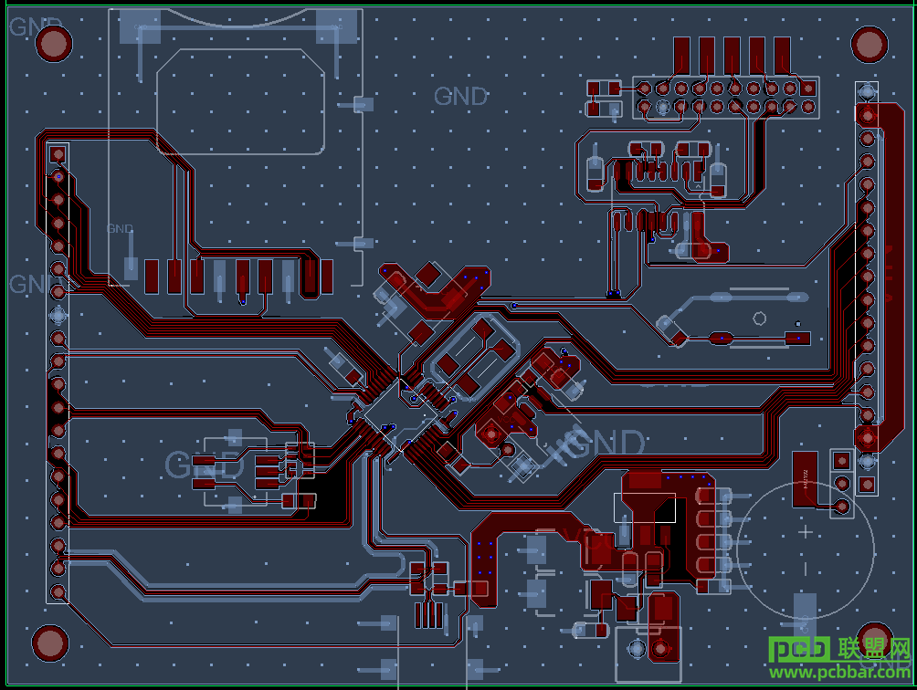

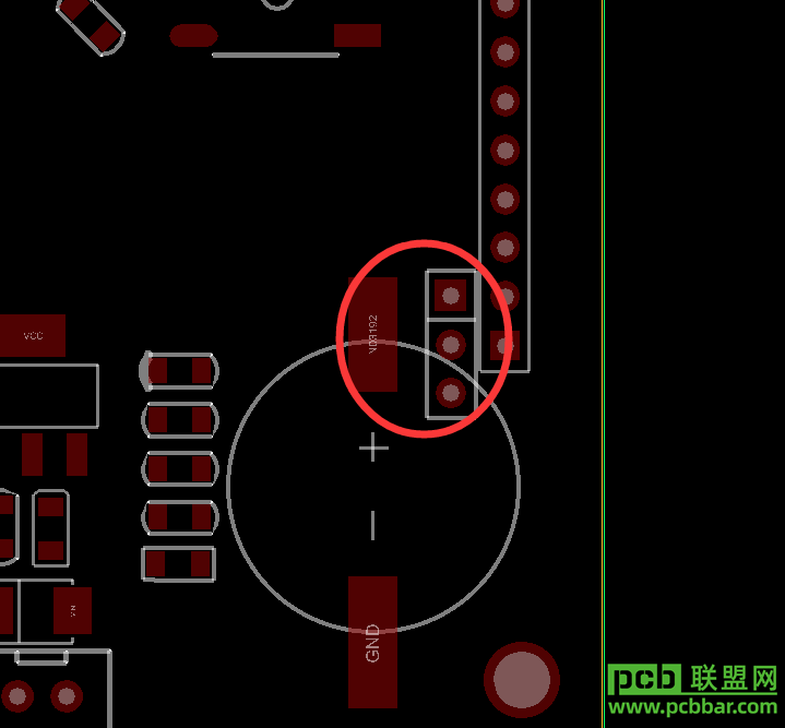

那个mark点,不知道为什么添加不到工程所以没画,布局有点不好。不知道还有没有其它问题。。。。。。。。

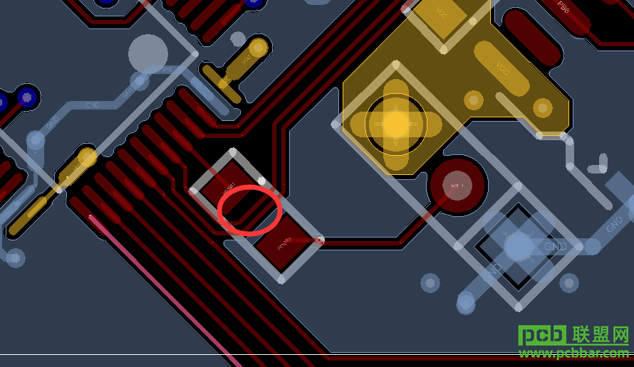

发表于 2019-9-18 16:57:15 | 显示全部楼层
一般情况小,器件不要做成45度 ,不方便贴片,都放置成90度
7615
3万
36992
最佳新人
发表于 2019-9-18 16:59:36 | 显示全部楼层
元器件干涉  问题很严重
7615
3万
36992
最佳新人

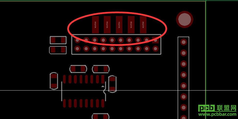

发表于 2019-9-18 17:01:16 | 显示全部楼层
器件摆放的太近
7615
3万
36992
最佳新人

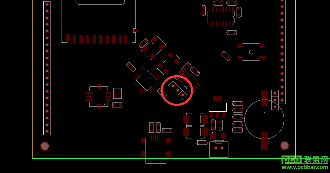

发表于 2019-9-18 17:02:15 | 显示全部楼层
插针最好是放在板边 方便插拔
7615
3万
36992
最佳新人

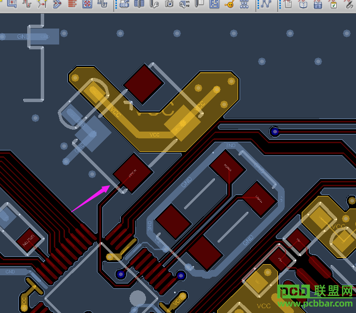

发表于 2019-9-18 17:04:46 | 显示全部楼层
整板铜皮铺的太近  一般建议大家整板铺铜的时候间距设置到12mil  可以看下视频 整板铺铜的那一节
7615
3万
36992
最佳新人
发表于 2019-9-18 17:07:05 | 显示全部楼层
走线不要从器件中间穿过
7615
3万
36992
最佳新人

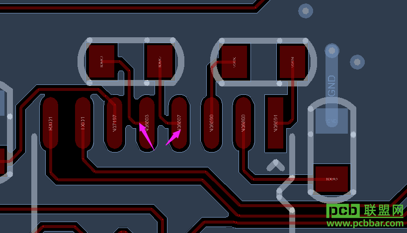

发表于 2019-9-18 17:08:35 | 显示全部楼层
过孔不要打在焊盘上
7615
3万
36992
最佳新人
发表于 2019-9-18 17:12:47 | 显示全部楼层
走线要从焊盘中间出线
7615
3万
36992
最佳新人
发表于 2019-9-18 17:18:37 | 显示全部楼层
晶振的做法要包地处理  电容要起到滤波的效果 可以看下老师做完的板子
