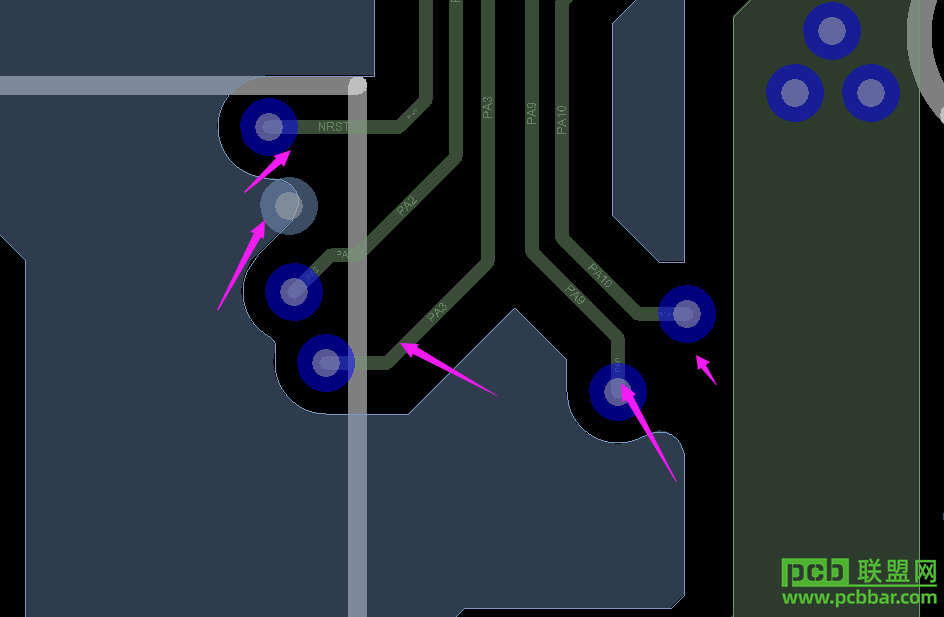

您好!这是我2层板+第2次作业及笔记,请审阅,谢谢!

发表于 2019-9-18 10:53:40 | 显示全部楼层
包地在往上包一些,尽量包全,包的地线上打上地过孔
7615
3万
36992
最佳新人
发表于 2019-9-18 10:54:08 | 显示全部楼层
包地这下面也是要包地的

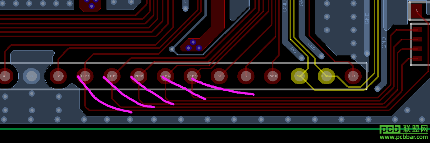

发表于 2019-9-18 10:55:48 | 显示全部楼层
走线尽量走直  45度走线   不要刻意去把线拉长    +08:00C163联盟网4464..png

发表于 2019-9-18 10:57:30 | 显示全部楼层
走线尽量直  保持美观  不要弯来弯去

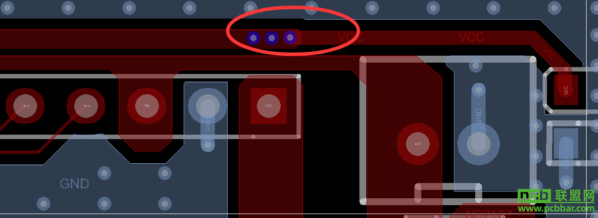

发表于 2019-9-18 10:58:06 | 显示全部楼层
过孔的间距尽量拉大  太近容易产生串扰

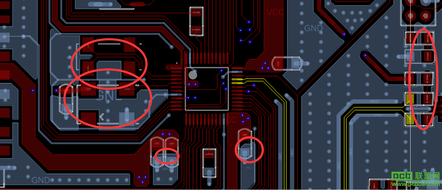

发表于 2019-9-18 10:59:18 | 显示全部楼层
整板打地孔 密度不要这么高 间距大一些  焊盘上不要打  打完去检查  不符合规范的删除掉

发表于 2019-9-18 11:00:03 | 显示全部楼层
铺铜的时候 元器件中间尽量不要铺铜

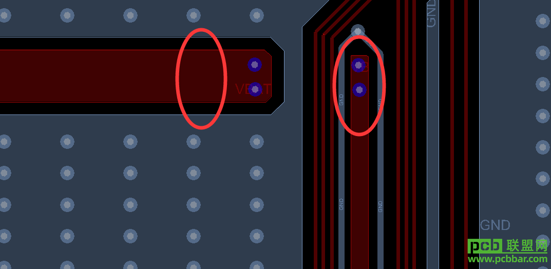

发表于 2019-9-18 11:00:33 | 显示全部楼层
电源走的太细了 需要加粗
