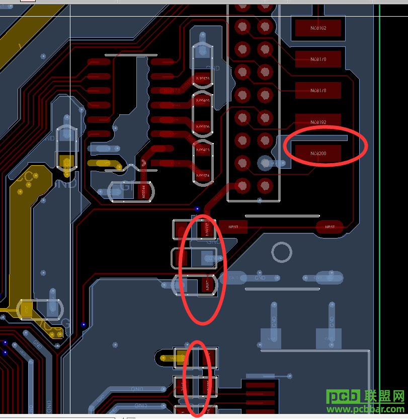

一坨看小石头的翔+2层STM32+第4次作业

发表于 2019-9-19 10:10:22 | 显示全部楼层
usb信号这边也是要按照差分信号来走 +08:00C132联盟网6051..png

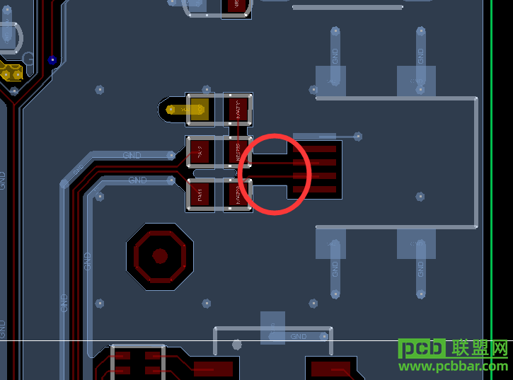

发表于 2019-9-19 10:11:14 | 显示全部楼层
包地包完全  最好下面也包一下  包地的地线上打上地过孔

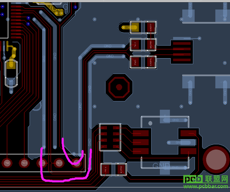

发表于 2019-9-19 10:12:17 | 显示全部楼层
地线隔离  地线的末端要加地孔 不然这个地无法回流

发表于 2019-9-19 10:14:33 | 显示全部楼层
电源走线有瓶颈  需要加粗

发表于 2019-9-19 10:15:48 | 显示全部楼层
这种铜最好都挖掉处理

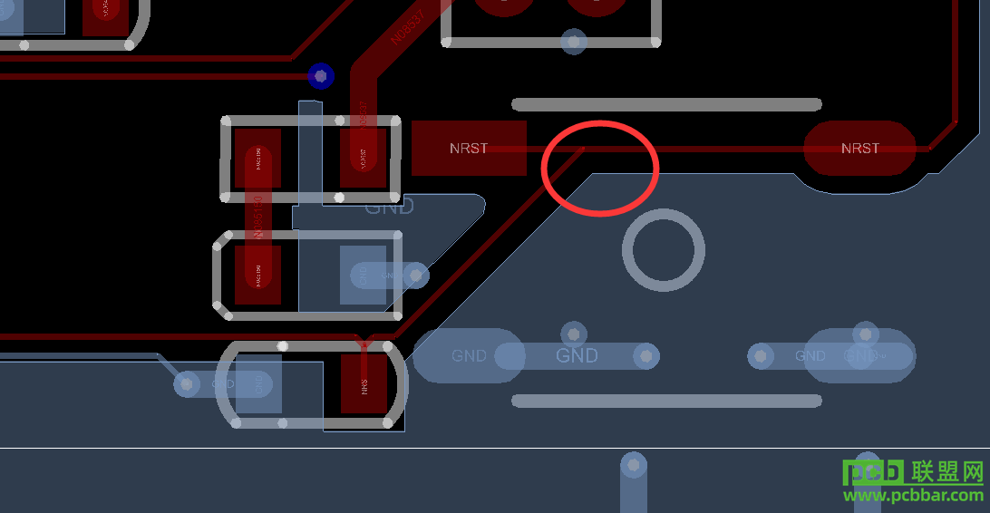

发表于 2019-9-19 10:16:52 | 显示全部楼层
走线不要出现锐角

发表于 2019-9-19 10:17:36 | 显示全部楼层
元器件中间最好不要铺铜

发表于 2019-9-19 10:19:17 | 显示全部楼层
走线的间距拉大一些  现在走线间距太近 +08:00C138联盟网9451..png
