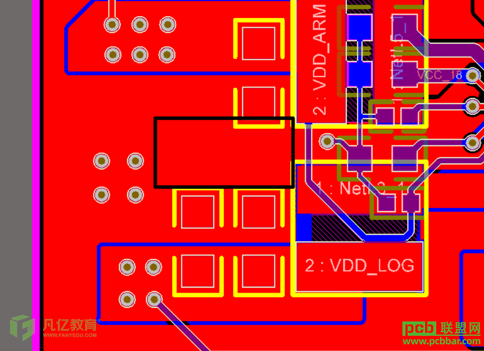

发表于 2019-9-10 19:06:25 | 显示全部楼层 |阅读模式
已根据老师提供意见修改,望老师指正

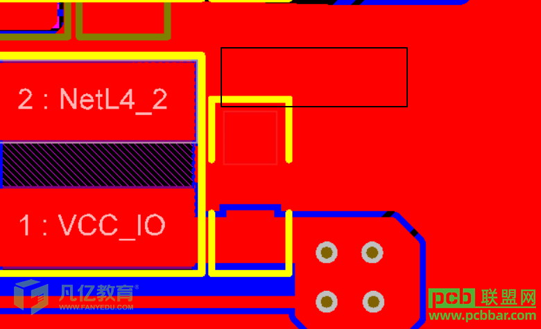

发表于 2019-9-11 23:34:26 | 显示全部楼层
回流GND孔  没有 输入输出这部分都需要有

发表于 2019-9-11 23:37:23 | 显示全部楼层
电容靠近IC管脚
