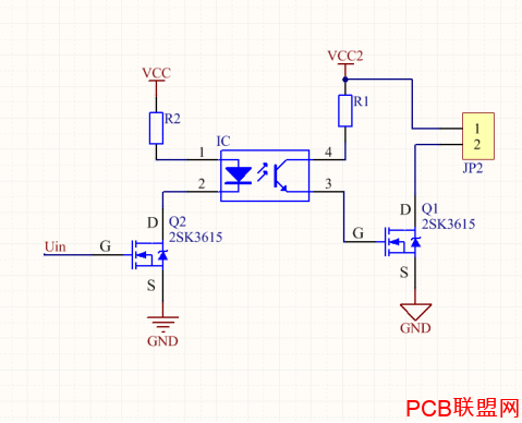

我们看下这个电路,Uin输入的信号是PWM信号,当输入为正信号,UGS大于导通电压,光耦左边就会导通,光耦的左边导通,内部发光二极管工作发光,同时右边的也就同样的道理进行导通,我们的负载得电,不过这里要注意,光耦的输入端和输出端的供电是不一样,输入端和输出端的地也是不一样。在频率高的信号,光耦的开关速率也是需要我们一定要考虑的因素。

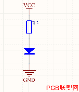

光耦到底如何算,我们把我们的光耦的左边拿过来,如图所示。
设计输入电路的时候,关键 在于限流电阻的取值,限流电阻的取值大小又由这个内部的发光二极管的额定电流决定。
R3=VCC-这个二极管的正向导通压降/二极管的额定电流。如果是达林结构的我们计算方法也一样。同时也要注意,光耦的耦合电容小于2pf的选取,

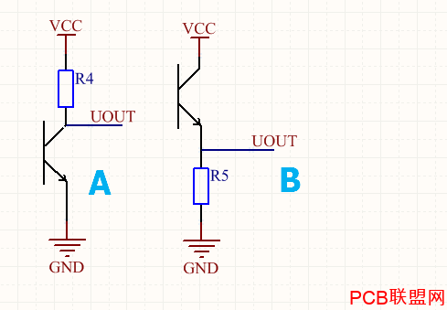

输入端我们看完了我们看下我们的输出端。
这里是输出端的两种形式,A的计算是Uout=VCC-ICR4,B的计算公式是Uout=IER5,我们图一的计算就是可以按照我们的图计算公式1得出UGS=VCC-ICR4-UCE。

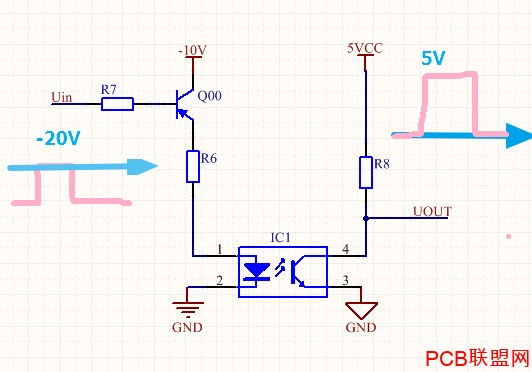

电平转换也是我们经常用到的,输入和输出的电压不一样,下面这个电路就是用于电平转换。
这里的-20是写错了  输入电压也应该是-20不是-10
