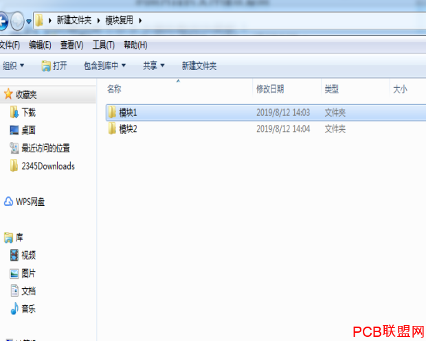

首先我们 新建文件夹作为自己的模块片段存储。
接下来将我们片段存储的地方进行关联起来,大家跟着小编的节奏走,这边这边.

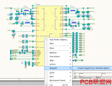

首先在原理图界面使用快捷键TP。

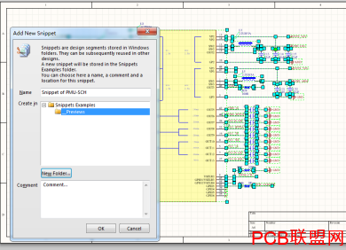

到了这个界面我们继续走起来。
关联我们的存储空间的位置。记得添加之后要打上勾。确认存储位置。
好的我们继续,这里我们以我们的PMU作为我们的操作示范,PCB要画好,布局连线都是好的。我们将PMU作为切片处理。

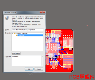

我们确定好点击ok,看过来 看过来  ,我们 到我们的PCB界面下也建立我们的切片。
点击完成,好了 下面继续跟着小编的步伐慢慢走,现在我们新建工程,然后和一个原理图还有PCB 我们来进行调用我们的做好的切片.
