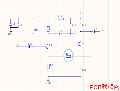

标题:反馈电路判断和分析
我们一起看下这个电路,这是一个二级的共射极放大电路
首先我们找到反馈元件,如图我们找到R24为我们的反馈电阻。
反馈元器件的判断:看那个反馈元件是连接到输出端然后接到输入端。
反馈过程:我们先用瞬时极性法判断可以看到,R24最终的信号Q2的发射极和Q2的基极是极性一致,我们知道UBE=UB-UE,当我们的UE增加,那我们的UB也会减小,相应也就完成了这个反馈的过程。
我们看到当我们的输出信号撤销,这里就不存在反馈,同时采样点和输出信号一个点,采样点和输出点并联,判断是电压反馈
看输入端,我们看到输入信号从三极管的发射极和我们的负反馈电阻连接在一起(这里我们注意到R25就是产生UE的一个来源,会和R24这个反馈信号叠加,分析的时候我们可能会以为是并联,其实是我们从我们反馈信号端来看是直接和发射极连接在一起,还有就是你可以用静态工作点的方式去分析就可以知道关系)。所以这是一个电压串联负反馈。该电路是一个典型的双管阻容耦合放大器电路。
