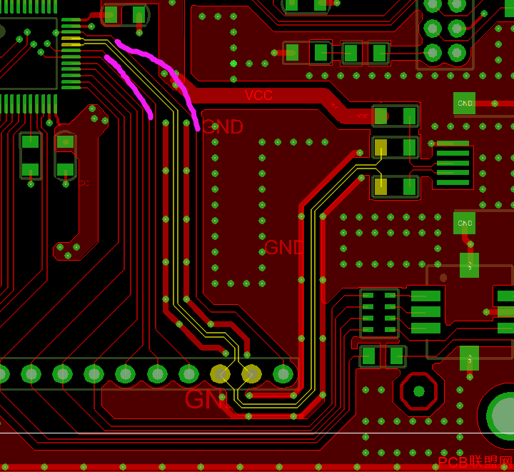

lao_yuan123---2层板作业点评

发表于 2019-6-14 10:43:57 | 显示全部楼层
1.包地包完全 上面这一段也要包地
7615
3万
36992
最佳新人
发表于 2019-6-14 10:44:45 | 显示全部楼层
2、走线尽量均匀  信号线与电源线之间用地线进行隔离处理

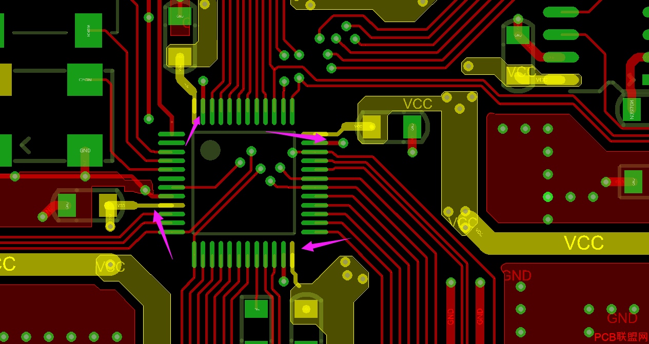

发表于 2019-6-14 10:45:37 | 显示全部楼层
3、电源走线有瓶颈

发表于 2019-6-14 10:46:13 | 显示全部楼层
4。过孔尽量均匀扇出  打整齐 保证间距

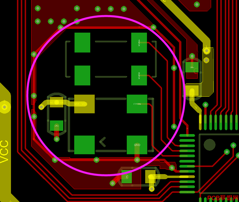

发表于 2019-6-14 10:46:55 | 显示全部楼层
5.晶体采用立体包地处理  两个晶体之间用地线隔开

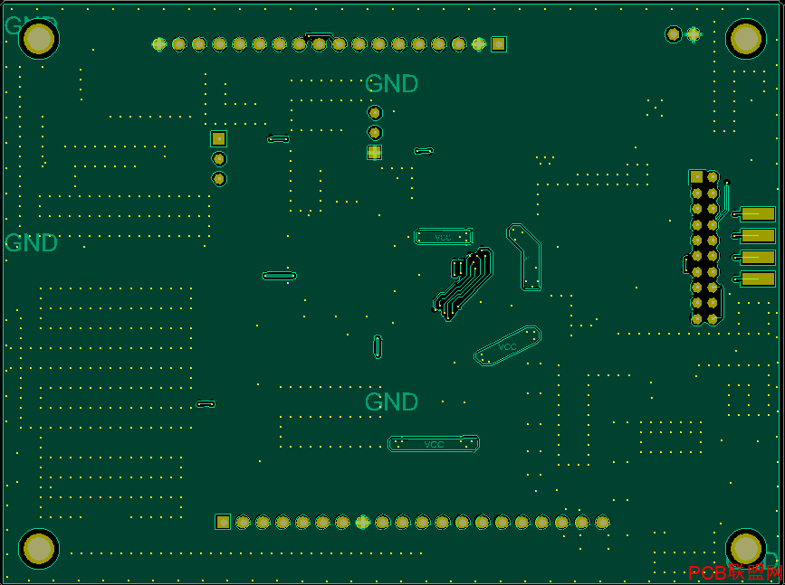

发表于 2019-6-14 10:47:34 | 显示全部楼层
6、整板铺地铜  尖角铜皮需要处理下
