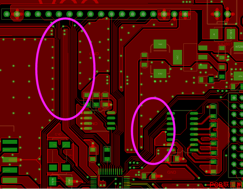

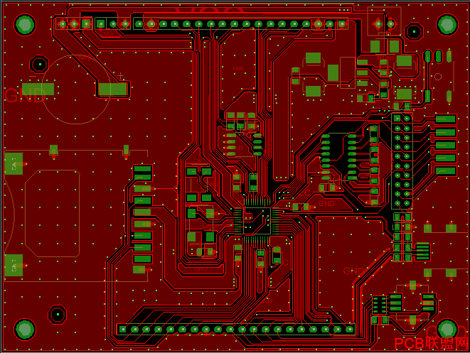

好好学习---2层板作业点评

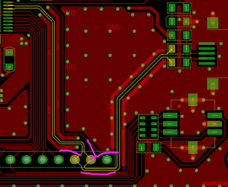

1.差分信号包地要包完全  两边打地过孔

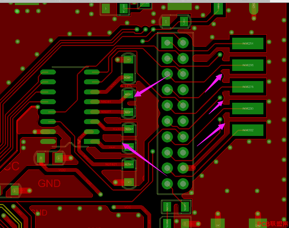

2、走线间距拉大  电源线与信号之间用地线进行隔离

3、铺的地铜有小的尖角铜皮  需要删除 整个地铜需要修理 不要出现小的尖角铜皮
