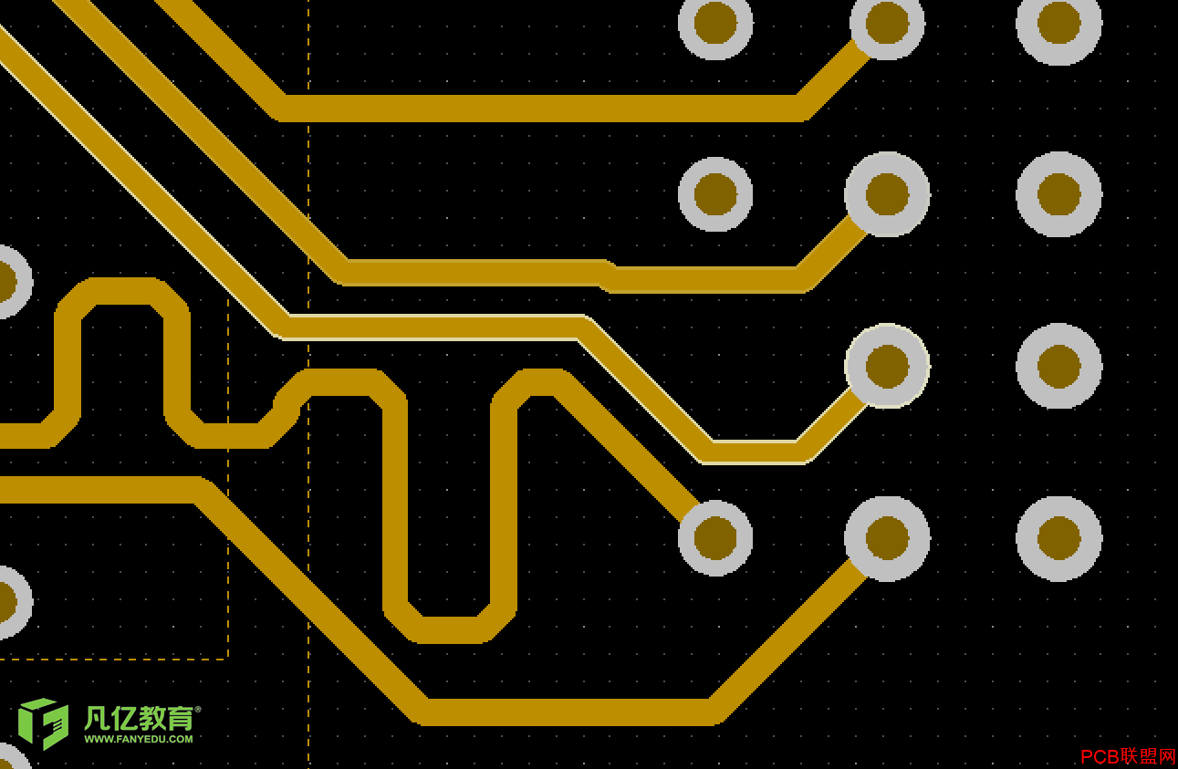

发表于 2019-6-8 22:31:16 | 显示全部楼层
走线调整下  注意一些走线不要太近  满足3w原则

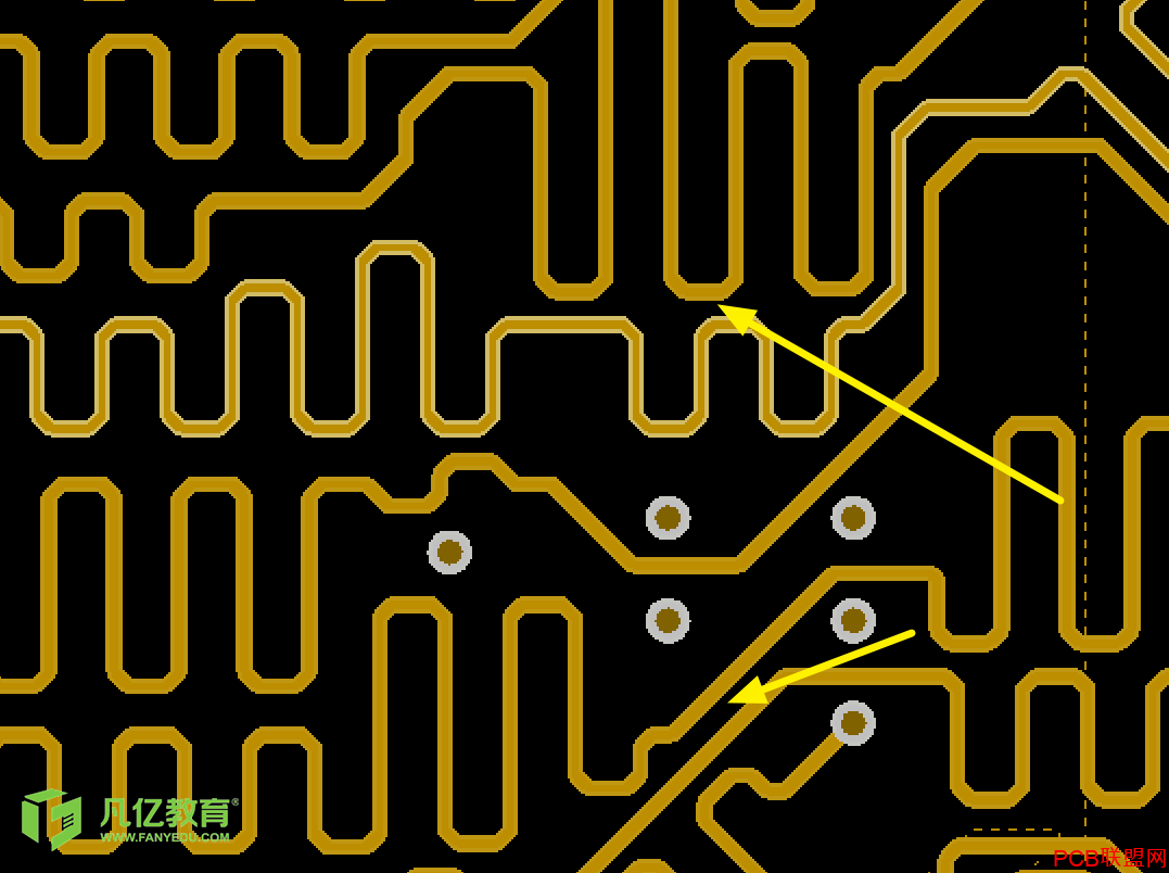

发表于 2019-6-8 22:32:55 | 显示全部楼层
建议咬合等长的方式 并且还是3w的问题

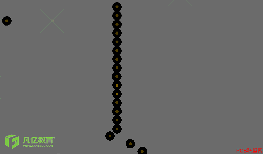

发表于 2019-6-8 22:36:30 | 显示全部楼层
过孔请错开打孔,这样并排打孔 导致的平面分割层 割裂太严重了  请注意

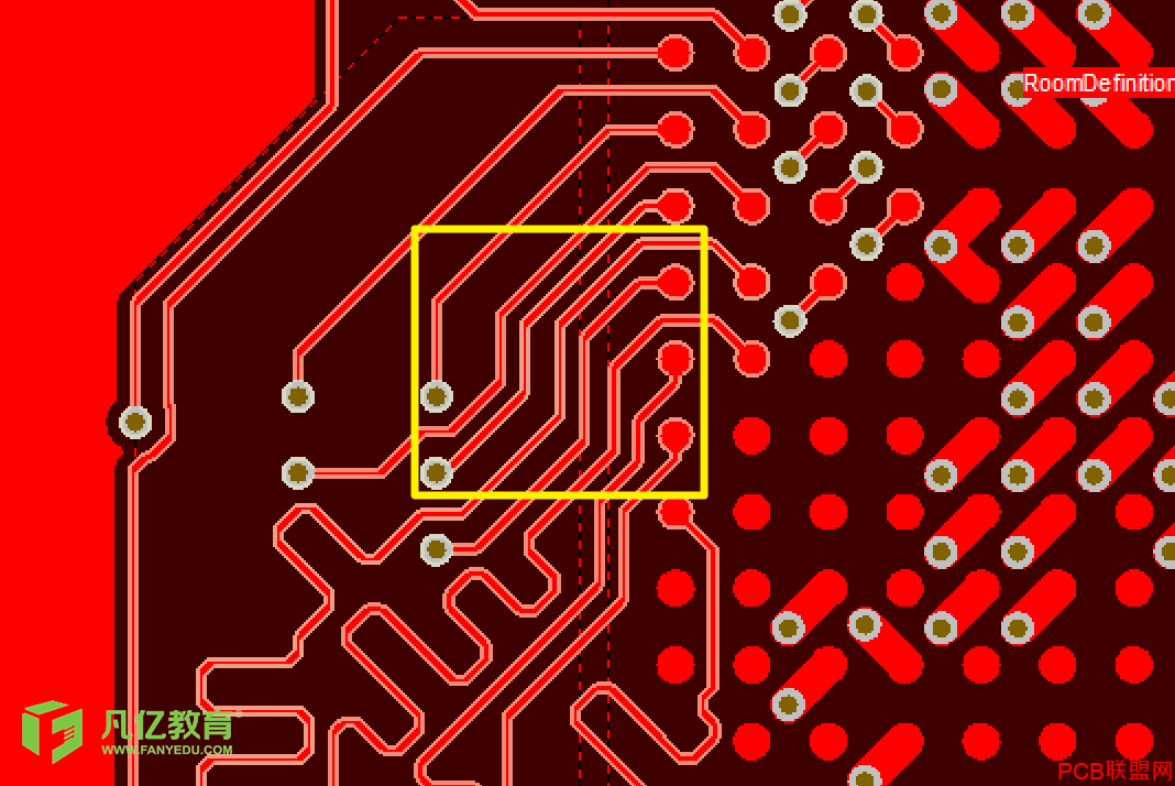

发表于 2019-6-8 22:37:40 | 显示全部楼层
均匀拉线下
很多细节的地方没有注意 请严格检查下
