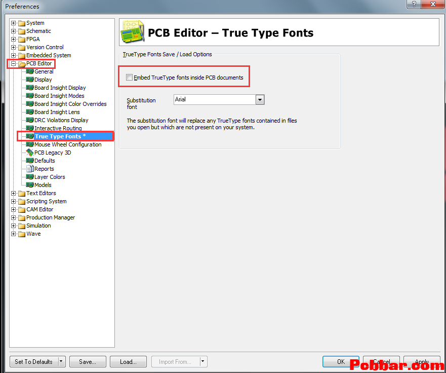

Altium designer PCB文件太大解决方法
有些学员pcb设计后,保存发现文件很大,对文件的传输造成一些不便;对于这种情况的解决方法如下:
Preferences->PCB Editer->True Type Fonts,去掉Embed True Type fonts inside PCB documents前面的勾。
