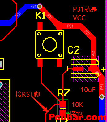

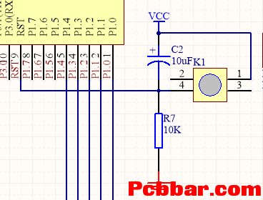

最近自己手动画了一块51的板子,可是最后在使用的时候发现,按键复位电路不可以复位
复位电路元器件参数:8*8按键开关,10K电阻,10uF的电解电容,芯片使用STC89C51RC
我参考了我淘宝买的最小系统板的参数,是1uF和10K电阻。还有同学说1uF都是大的,建议用0.1uF。
我对于这些很迷惑,10uF是课本给出的参数可是我焊接出来的板子却不能用。我使用Proteus仿真的时候选择10K电阻和10uF电容却还是不能复位
其中电阻的参数选择 analog模拟量。
最后希望有大佬给我详细讲解,或者给我推荐一些资料,谢谢啦 Proteus仿真.rar (46.59 KB, 下载次数: 0)
这个是我画的板子
这个是我画的板子
对应的原理图
对应的原理图

发表于 2019-5-5 14:32:33 | 显示全部楼层
你好,你的图没有问题,实际焊接的时候,你先测量一下你的按键有没有问题,按下的时候是否导通
下面是我 用的开发板的原理图上面的复位电路
