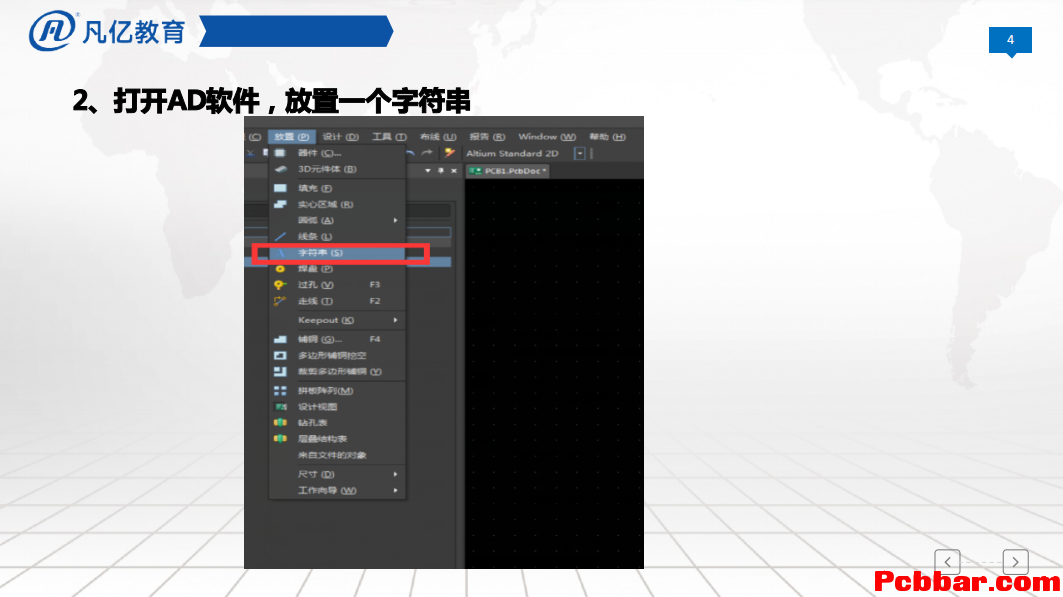

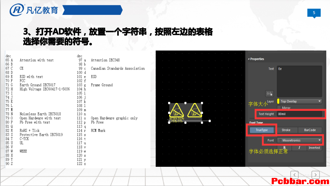

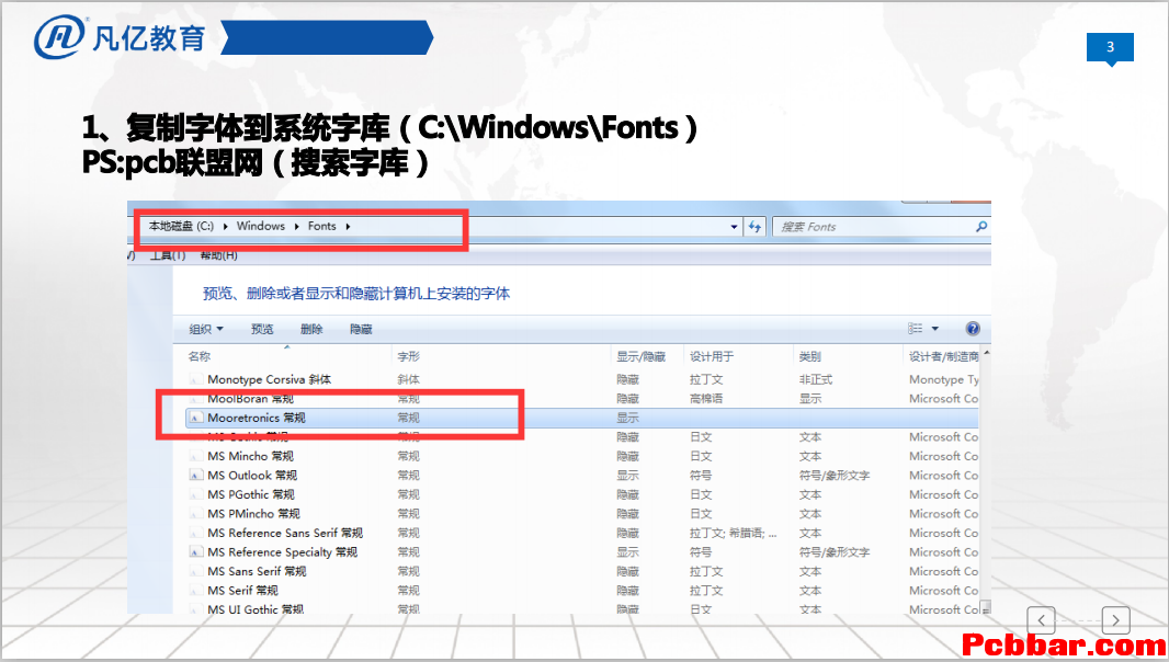

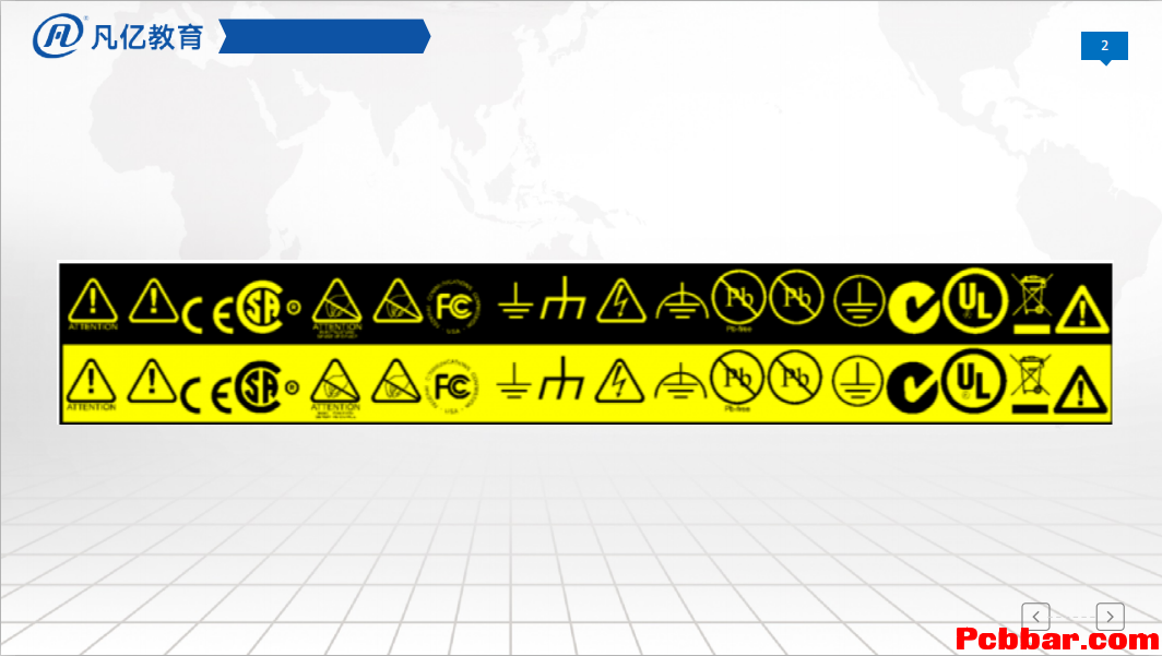

课程主题:Altium快速放置常用标志符技巧
学习链接:https://www.fanyedu.com/course/115.html
课程简介:
课程讲师:凡亿刘老师
