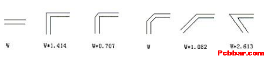

直角走线一般是PCB布线中要求尽量避免的情况,也几乎成为衡量布线好坏的标准之一,那么直角走线究竟会对信号传输产生多大的影响呢?从原理上说,直角走线会使传输线的线宽发生变化,造成阻抗的不连续。其实不光是直角走线,顿角,锐角走线都可能会造成阻抗变化的情况。
直角走线的对信号的影响就是主要体现在三个方面:
一是拐角可以等效为传输线上的容性负载,减缓上升时间:
二是阻抗不连续会造成信号的反射:
三是直角尖端产生的EMI
                                                                      不同角度走线的拐角线宽变化
传输线的直角带来的寄生电容可以由下面这个经验公式来计算:
C=61W(Er)1/2/ZO
在上式中:
C就是指拐角的等效电容(单位:pF)W指走线的宽度(单位:inch)er指介质的介电常数,zo就是传输线的特征阻抗。
举个例子:
对于一个4Mils50欧姆传输线(er4.3)来说,一个直角带来的电容量大概为0.OlO1pF,进而可以估算由此引起的上升时间变化量:
T10-90%=2.2*C*ZO/2=2.2*0.0101*50/2=0.556ps通过计算可以看出,直角走线带来的电容效应是极其微小的。
