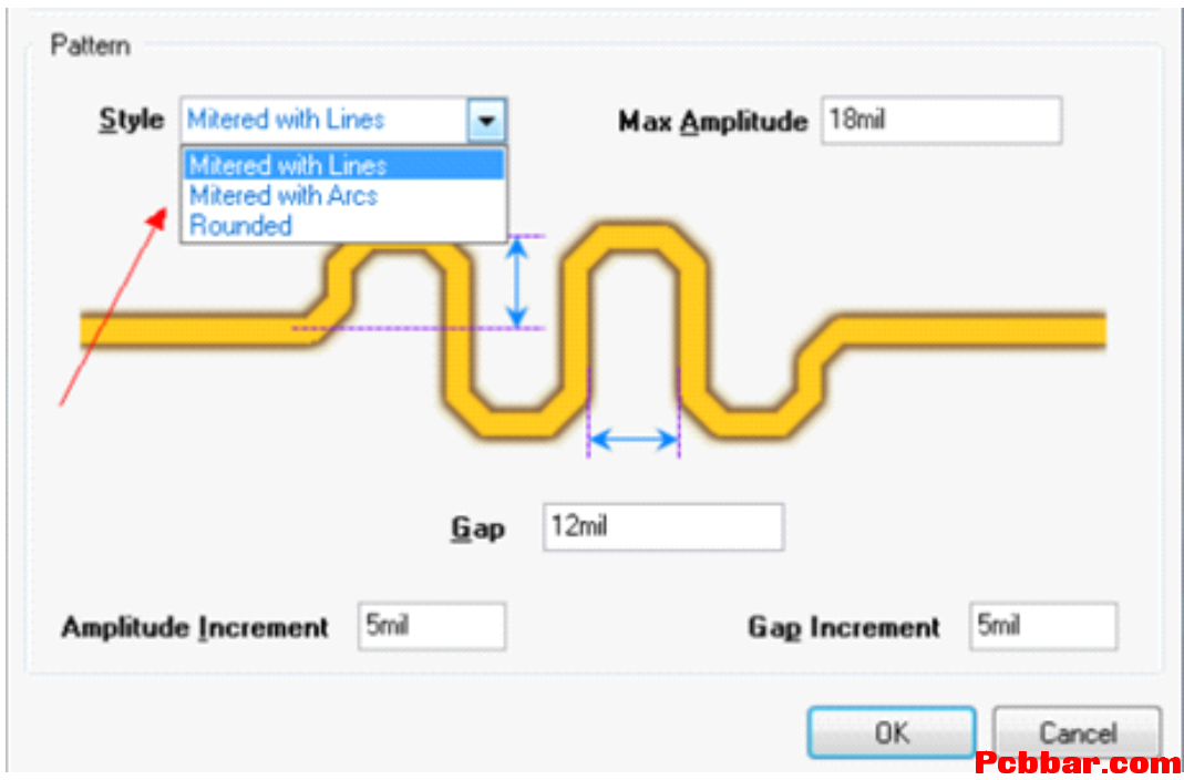

第二步:T+R 开始绕等长,TAB 键调出等长属性设置框,如下图:
第三步:滑动走蛇形线即可;
其中<”和“ >”可以分别调整蛇形线的上下幅度,数字键 1 减小拐角幅度,数字键 2 增大拐角幅度、数字键 3 减小 Gap 间距、数字键 4 增大 Gap 间距:

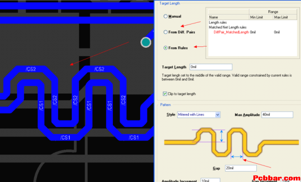

方法二:
Shift+A 可以直接在走线模式下饶点对点等长。设置属性和方法一相同。
3、差分对等长
快捷键 T+I ,属性设置可参考单根等长属性设置。

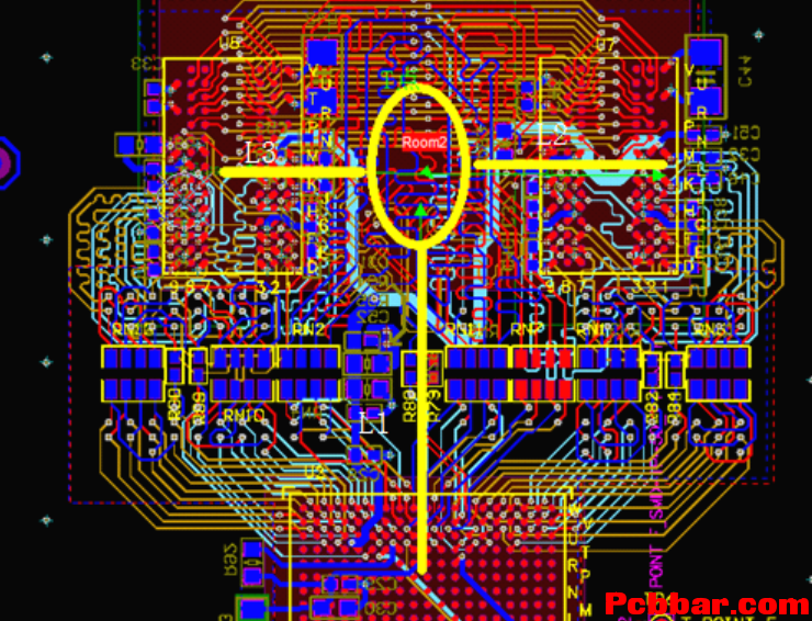

【常用模块的饶等长技巧】
[size=12.0000pt]1)、远端分支型
