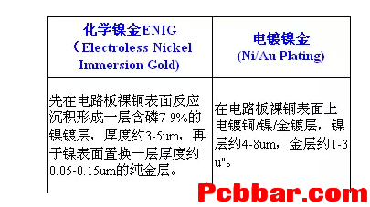

1、沉金板与化金板是同一种工艺产品,电金板与闪金板也是同一种工艺产品,其实只是PCB业界内不同人群的不同叫法而已,沉金板与电金板多见于大陆同行称呼,而化金板与闪金板多见于台湾同行称呼。
2、沉金板/化金板一般比较正式的叫法为化学镍金板或化镍浸金板,镍/金层的生长是采用化学沉积的方式镀上的;金电金板/闪金板一般比较正式的叫法电镀镍金板或闪镀金板,镍/金层的生长是采用直流电镀的方式镀上的。

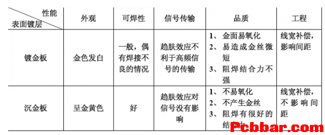

3、化学镍金板(沉金)与电镀镍金板(镀金)的机理区别参阅下表:
沉金板与镀金板的特性的区别

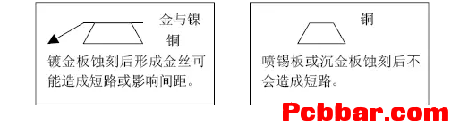

随着IC 的集成度越来越高,IC脚也越多越密。而垂直喷锡工艺很难将成细的焊盘吹平整,这就给smt的贴装带来了难度;另外喷锡板的待用寿命(shelf life)很短。而镀金板正好解决了这些问题:
1.对于表面贴装工艺,尤其对于0603及0402 超小型表贴,因为焊盘平整度直接关系到锡膏印制工序的质量,对后面的再流焊接质量起到决定性影响,所以,整板镀金在高密度和超小型表贴工艺中时常见到。2在试制阶段,受元件采购等因素的影响往往不是板子来了马上就焊,而是经常要等上几个星期甚至个把月才用,镀金板的待用寿命(shelf life)比铅锡合金长很多倍所以大家都乐意采用.再说镀金PCB在度样阶段的成本与铅锡合金板相比相差无几。但随着布线越来越密,线宽、间距已经到了3-4MIL。因此带来了金丝短路的问题:

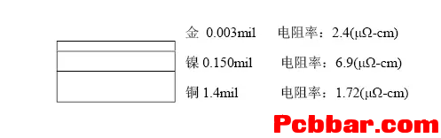

随着信号的频率越来越高,因趋肤效应造成信号在多镀层中传输的情况对信号质量的影响越明显:
趋肤效应是指:高频的交流电,电流将趋向集中在导线的表面流动。根据计算,趋肤深度与频率有关:
镀金板的其它缺点在沉金板与镀金板的区别表中已列出。
