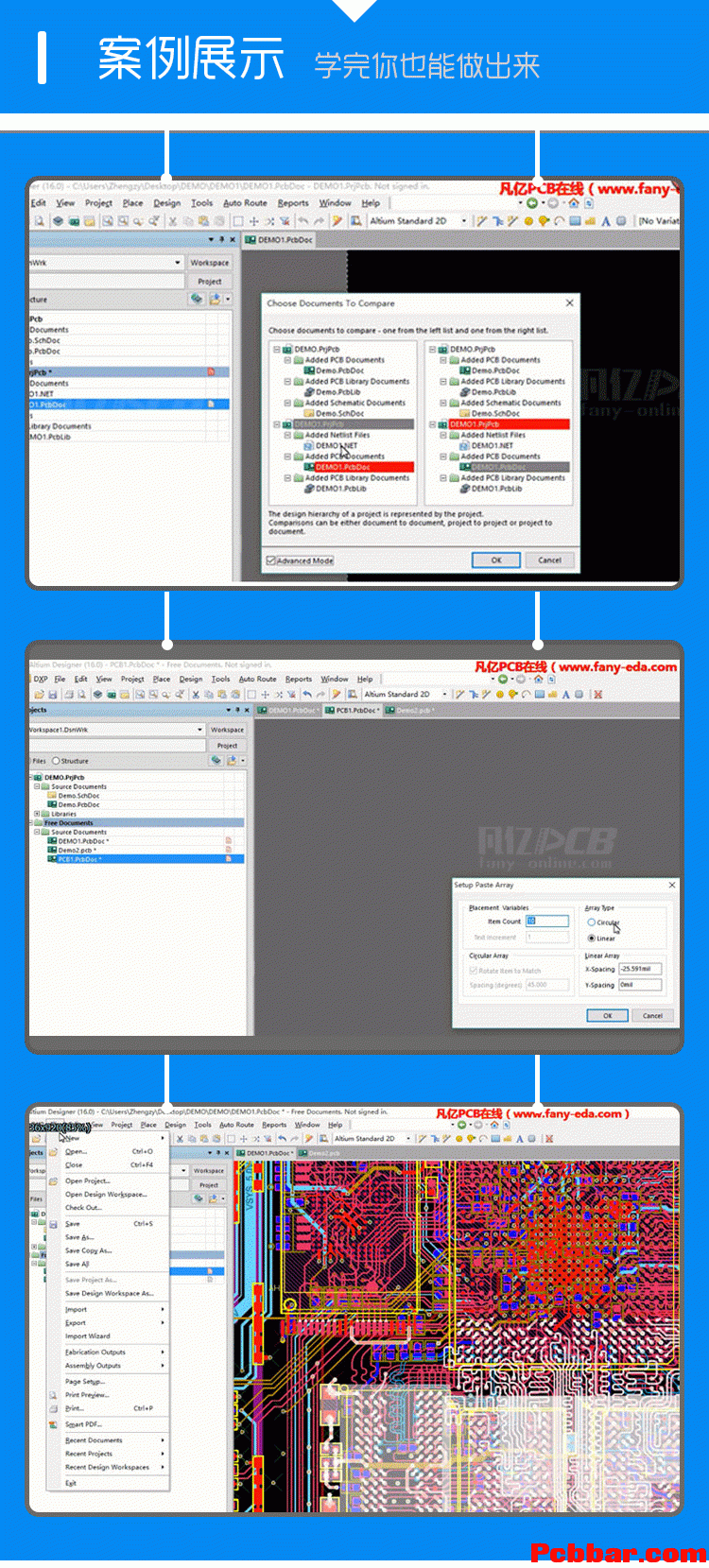

1、泪滴的作用
●  避免电路板受到巨大外力的冲撞时,导线与焊盘或者导线与导孔的接触点断开,也可使PCB电路板显得更加美观。
●  焊接上,可以保护焊盘,避免多次焊接是焊盘的脱落,生产时可以避免蚀刻不搜索均,过孔偏位出现的裂缝等
●  信号传输时平滑阻抗,减少阻抗的急剧跳变,避免高频信号传输时由于线宽突然变小而造成反射,可使走线与元件焊盘之间的连接趋于平稳过渡化。
2、泪滴的添加
1)执行菜单命令“Tools-Teardrops”或快捷键“TE”,进入如图9-92所示所示泪滴属性设置对话框,选择执行操作对象:
●  Working Mode-Add 选择执行添加泪滴命令;
●  Objects-All 选择匹配对象,一般选择“All”所有的;在图9-93所示右边,会适配相应的对象,包括“Via/TH PAD(过孔和通孔焊盘)”、“SMD Pad(贴片焊盘)”、“Track(导线)”以及“T-Junction(T型节点)”;
●  Teardrop  Style-Curved 泪滴形状选择弯曲的补充形状;
●  Force Teardrops 对于添加泪滴的操作采取强制执行方式,即使存在DRC报错,一般来说我们为了保证泪滴的添加完整,我们对此项进行勾选,后期DRC我们再修正即可;
●  Adjust Teardrop Size 当空间不足以添加泪滴的时候,变更泪滴的大小,可以更加智能的完成泪滴的添加动作。
