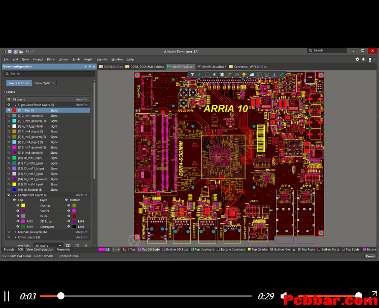

Altium designer18 入门速成实战124讲视频教程本套AD18入门课程是一套适合新手的速成实战课程,真真正正的一线高级pcb设计工程师全程录制的实战视频教程,来自真实的实战案例,每套视频都配带案例素材,可极大方便实战,完美解决AD18使用全部问题。
课程内容:
课程总体介绍原理图库设计,原理图设计,系统安装及综合设置,元件库创建,原理图的绘制,PCB库的设计,PCB流程化设计常用操作,Altium高级设计技巧及应用。

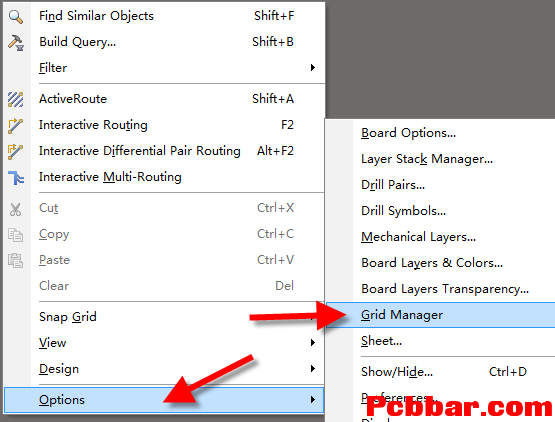

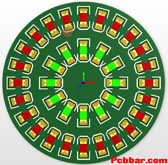

如图13,在pcb设计行业当中,特别是LED灯板行业,我们需要对LED灯珠进行圆弧等间距进行排列,如果我们每个器件都以计算清楚其坐标再进行放置的话会非常繁琐,那么我们有什么好的办法没有呢,Altium提供了一个非常简单的解决方案—极坐标
图13 常见的LED灯板                    图14  格点命令
1、新建一个PCB文件,执行快捷键“EOS”在PCB空白处设置一个原点,在空白处单击右键选择执行“Options-Grid Manager”(快捷键“OG ”),进入格点管理器。

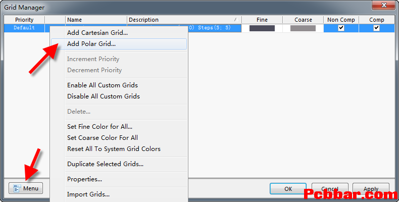

2、如图15,格点管理器中,默认存在一个全局格点,我们不去管它,点击其左下角的“Menu”选项,选择添加“Add Polar Grid...”添加极坐标命令。
图15 添加极坐标
