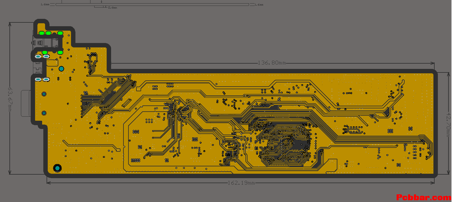

RK3288  6层板
RK3288.PcbDoc

发表于 2018-10-8 14:11:01 | 显示全部楼层
1、器件摆放位置不正确,旋转180度

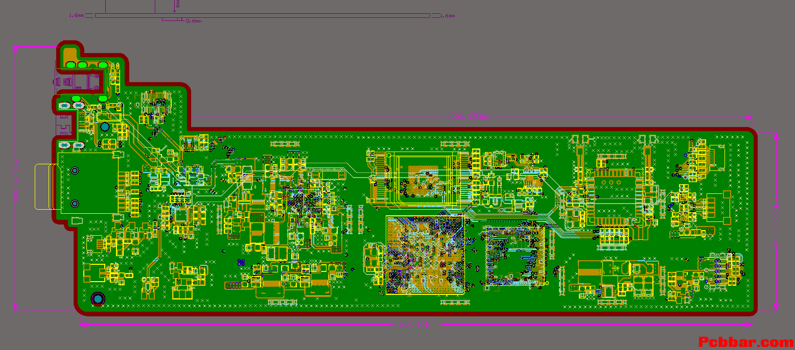

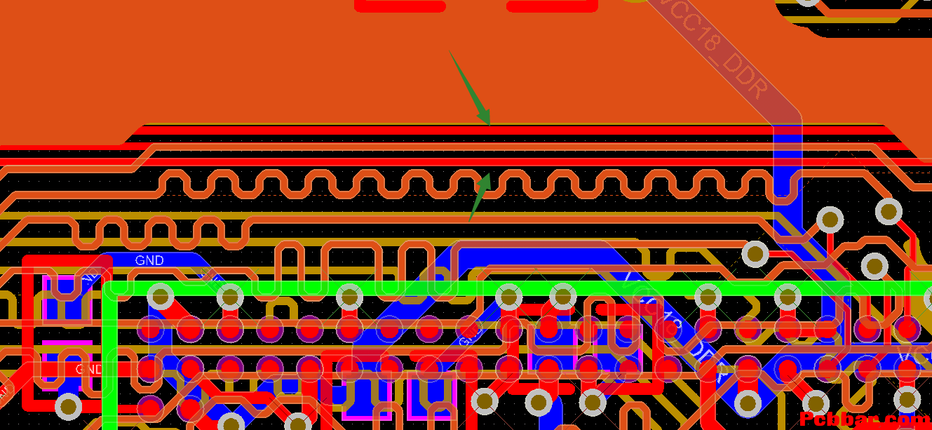

发表于 2018-10-8 14:12:59 | 显示全部楼层
2、表层的这些线往上抬,不能走进ddr区域
95
744
4514
4514
发表于 2018-10-8 14:17:14 | 显示全部楼层
3、天线部分地层挖空,做隔层参考
95
744
4514
4514

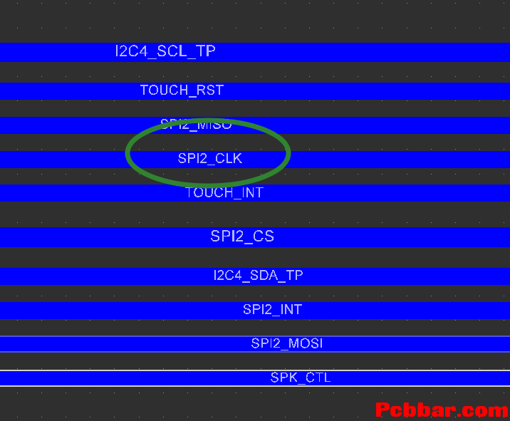

发表于 2018-10-8 14:31:02 | 显示全部楼层
5、时钟线两边包地处理,屏蔽干扰
TIM截图20181008142442.png TIM截图20181008142756.png TIM截图20181008142934.png TIM截图20181008142945.png TIM截图20181008143001.png
