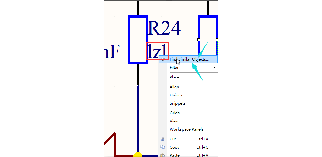

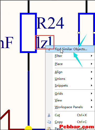

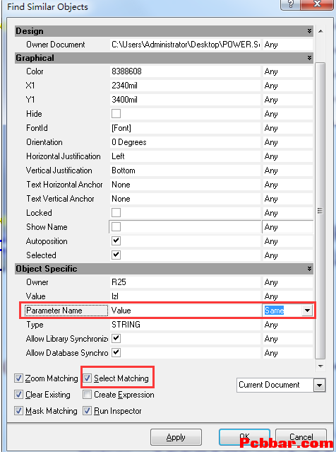

1.在原理图中选中一个元件值,右键选择“Find Similar Objects”;查找相似元件。

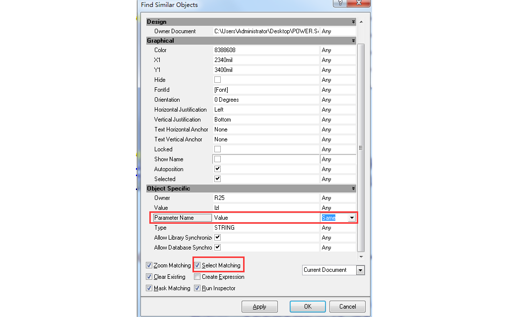

2.调出全局修改的界面,在弹出来的菜单中,在Part comment 后面的下拉框中选择Same然后点击OK。(下面Select Matching前的方框要打上勾,这样系统才会将所有的相同comment的元件进行了选中。

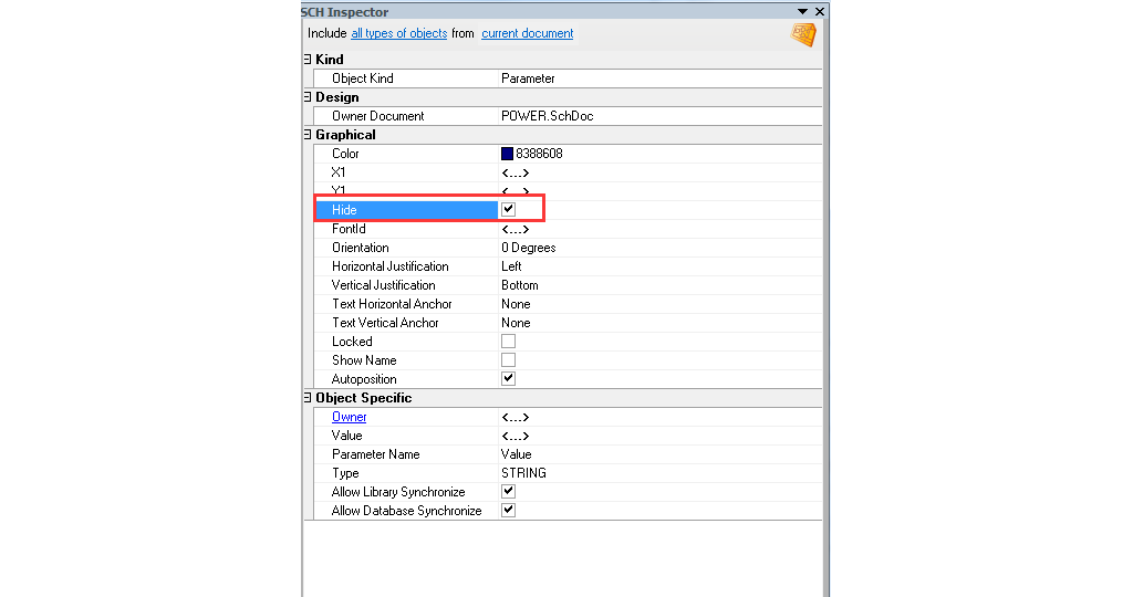

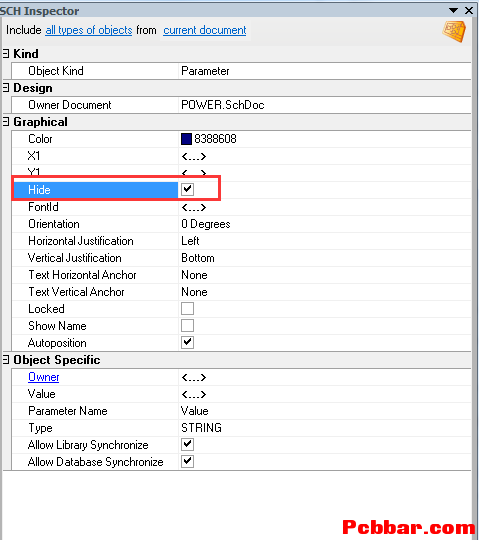

3.在下面弹出来方框中,只要点击Part Comment,将弹出窗口,只需要在Hide后的方框内打上勾就可以了
如果要隐藏所有的元件comment只需在Part comment 后面的下拉框中选择Any,设定筛选条件为筛选图中的元任何件,在下面Select Matching前的方框要打上勾,接下来操作与前面一样。

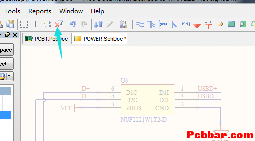

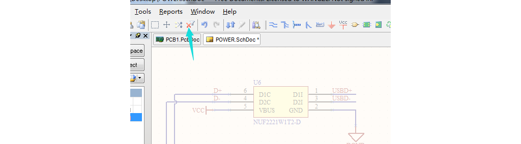

4.使用“Shift+C”清除或者点击“清除当前过滤器区域。
