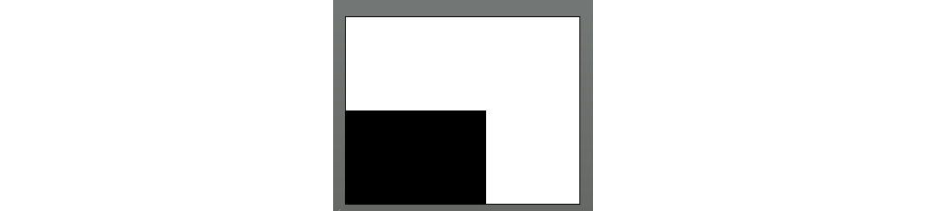

有时候打开PCB文件,发现,竟然显示一片空白,如下图

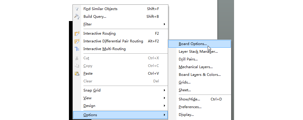

1. PCB里面右键:Options->Board Options..,打开以下对话框;

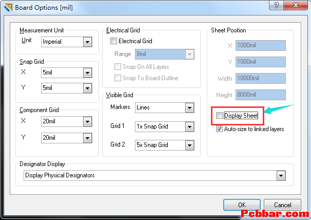

2. 去掉此Display Sheet就可以了。
其实不去掉,也没有什么的,键盘V+F即可定位到画的PCB上;只是一片空白的感觉不舒服。
