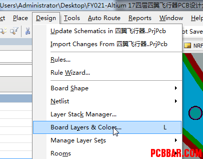

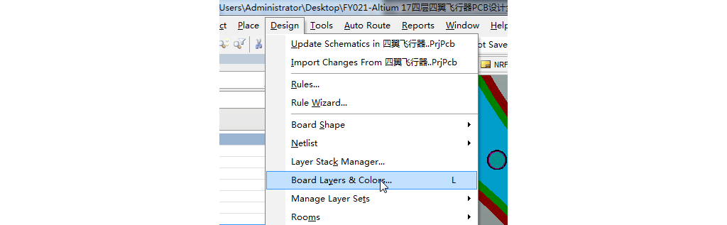

方法一 、在板层的显示和隐藏界面查看

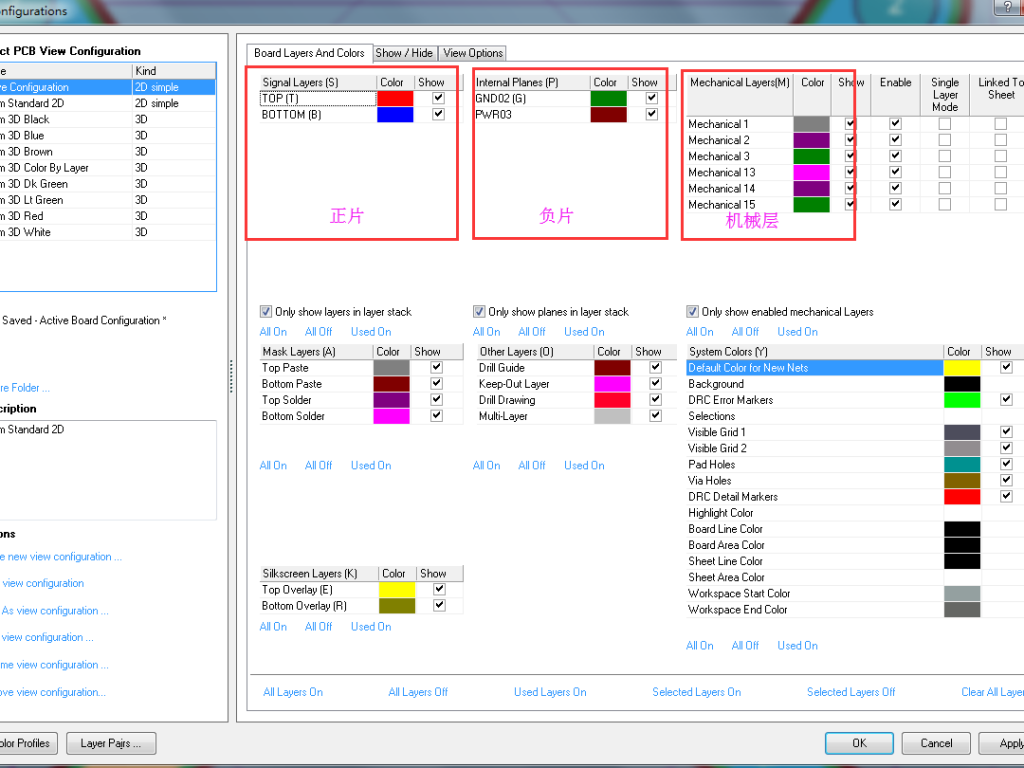

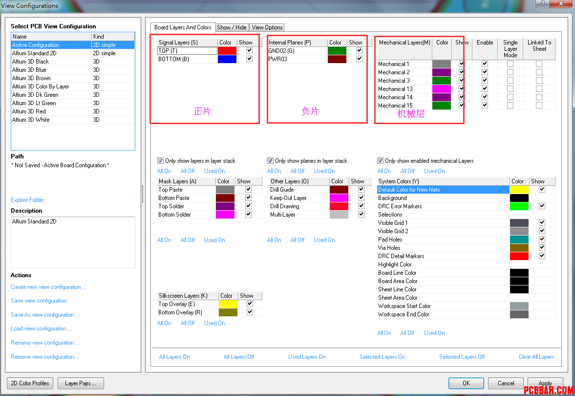

进入板层颜色管理界面Design → Board Layers & Colors(快捷键L
有上图可以看出,中间上方的Signal Layers栏所示的都是正片层,Internal Planes栏所示的都是负片层。这里注意一点,使用负片层时,负片层是不允许用交互式布线命令走线的。

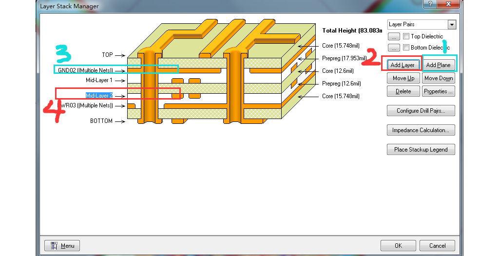

方法二 、看层叠结构;

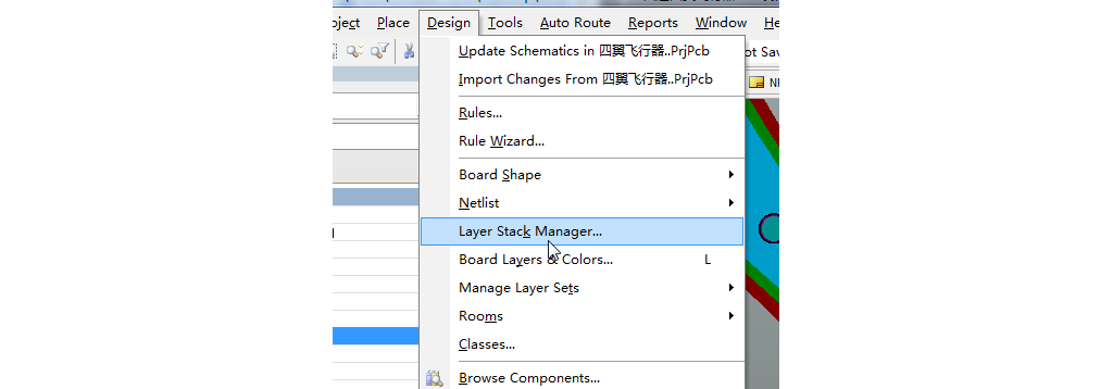

进入层叠管理,Design → Layer Stack Manager
图中右上角标注1和2 的地方,1处表示添加负片层,2处表示添加正片层,执行此命令后,会在图中的层叠处看到添加后的效果。

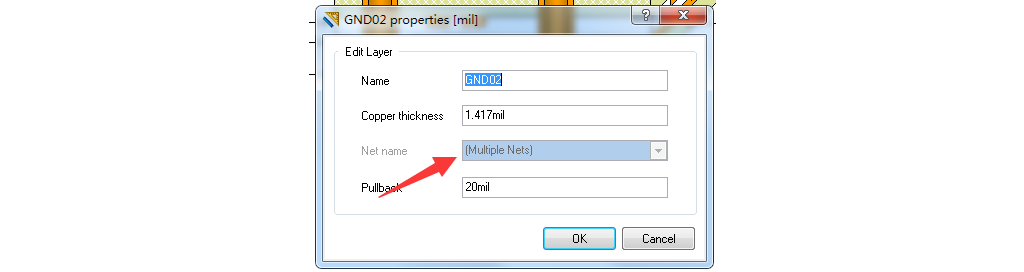

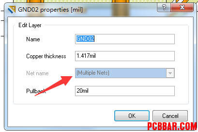

本例中,使用了4个正片层和两个负片层拿其中一种来说明问题,图二中的3标号处为负片层,双击层名称,弹出对话框,参数如图所示Net name项是不允许修改的,这是负片层参数的特征。

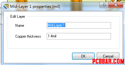

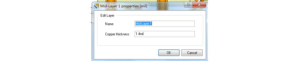

图中的4标号处为正片层,双击层名称,弹出对话框,参数如图所示
这个界面和负片层参数界面区别很大,只有两项参数。从前面两图中可以看哪些层使用出正片或是负片。
