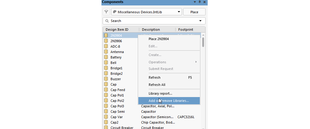

Altium designer 19版本中,库的界面跟之前的版本不一样了,添加库的方法也不一样;许多学员在群中询问,不知道在哪添加。下面来详细介绍AD19添加库的方法。

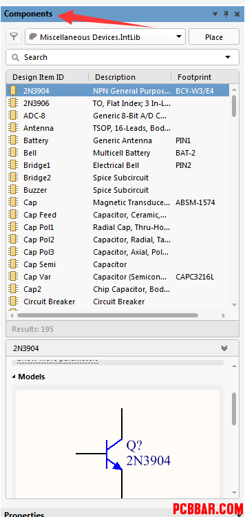

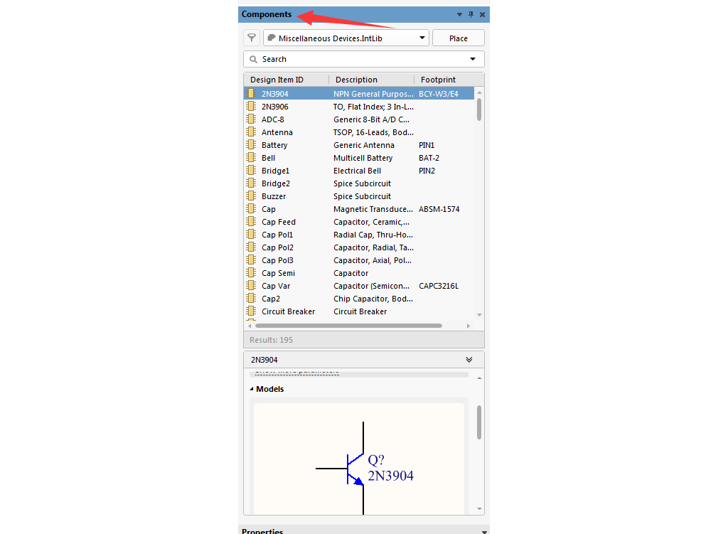

AD19的库界面:

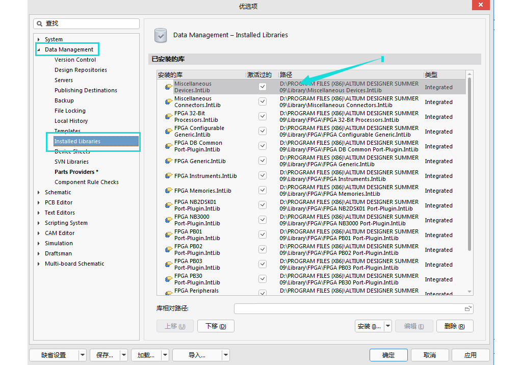

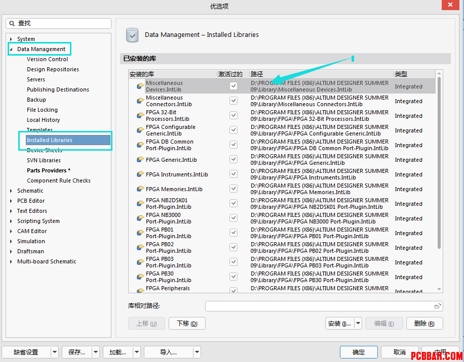

具体的添加方法:
方法一: 使用快捷键OP打开优选项“Data Management”选项中选择“Installed Libraries”这一项,在里面可完成库的添加与移除操作。

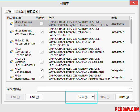

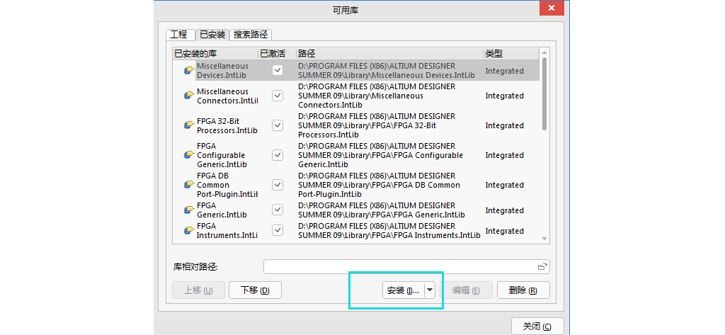

方法二:在库列表中单击鼠标右键,执行“Add Or Remove Libraries”,弹出添加库的界面,点击安装。
