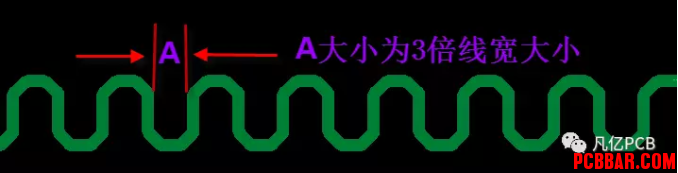

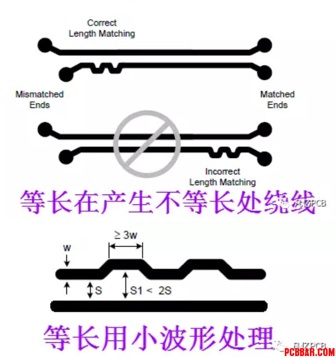

4、 绕等长时,其蛇形线边缘间距一般要保持3W,即3倍线宽大小,如果空间限制,至少要做到2W。
5、 对于差分信号,其等长误差一般控制为+/-5mil,绕等长的位置在产生长度误差的一端,绕的波形为小波形。
