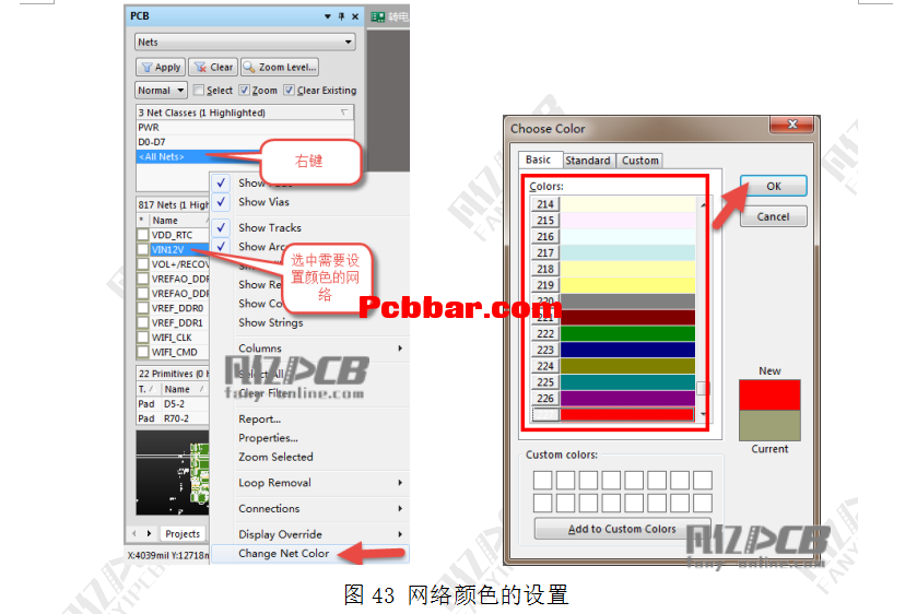

Altium怎么设置Class类,怎么对走线颜色设置PCB教程
通常为了方便识别信号走线,我们常常对网络类或者某单个网络类别进行颜色设置,可以很方便地理清信号流向和识别网络,非常方便。我们按照如下步骤操作:
1)在PCB界面右下角点击执行“PCB-PCB-Nets”命令,进入网络编辑器;
2)点击选择“All Nets”,在下面Nets显示框中选择需要设置颜色的网络,如“VIN12V”,单击右键,选择“Change Net Color”命令,在弹出的颜色选择框中选择自己喜欢的颜色进行设置即可,如图43。
3)如果想快速的设置某一个类的网络颜色,可以直接在网络编辑界面,选中已经设置好的“ Net Class”,然后单击右键,执行命令“Change Net Color”,对其颜色进行变更,如图44所示。
4)颜色设置好之后,注意再次单击右键,执行命令“Display Override-Selected On”,对设置的颜色进行使能,否则设置了也不会进行显示,如图45。
    在pcb设计的时候,Altium设置了一个总体颜色显示的开关,就是我们键盘上的功能键“F5”,如果按照上述步骤设置后没有颜色显示,可以按“F5”,进行开关切换。
