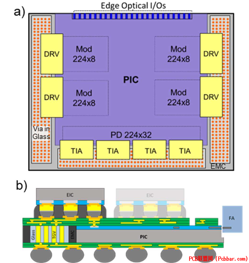

. R" m3 B9 l0 }0 y. d+ h图2:完整的6.4 Tbps光学引擎布局,显示了封装平面图和横截面示意图,展现了光电子集成芯片、emc和玻璃通孔的集成。
$ ?6 g6 A' E9 @. ?6 {8 r$ Z) @; }$ R3 x. `8 n2 w- b
带有光斑尺寸转换器的边缘耦合器为外部光学输入/输出连接的光耦合提供接口,实现光学引擎与外部光纤网络之间的高速数据传输。同时,光栅耦合器在晶圆级测试中发挥重要作用,允许在最终assembly之前在制造过程中对光学引擎进行全面性能验证。这种测试能力确保整个生产过程中的质量控制和可靠性。8 B& p* t8 S5 ^2 P

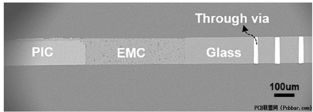

* w1 Y. ^) g! S尺寸为9.1mm x 10.5mm的光电子集成芯片通过复杂的300mm晶圆重构模塑工艺与环氧模塑化合物(EMC)以及穿封装互连(TPI)一起进行嵌入。此工艺实现多种芯片类型的集成,同时保持精确对准和机械稳定性。调制器从外部激光源接收光,而跨阻放大器(TIA)和驱动器集成线路使用倒装芯片技术assembly到正面再分布层(RDL)上。1 E0 Y, v, w2 X2 ?. J$ O! G. ^7 _8 ?
5 n( ^/ {. c# O( C# F. M
图3:模塑后重构晶圆的横截面视图,清楚地展示了嵌入在将组件结合在一起的模塑化合物中的光电子集成芯片和玻璃通孔(TGV)。4 W7 C8 J2 d/ l2 h" \+ w; g3 ^) Y
6 c3 c& |! L& `  Z- E3 T$ U穿封装互连代表设计中的一个重要创新,被独立设计和制造以连接封装的正面和背面RDL。这些TPI由带有铜填充玻璃通孔(TGV)的玻璃基板构成,提供优秀的介电性能和增强的机械强度。这些特性显著减少高频信号损耗,同时支持高密度、高速光学引擎所需的细间距布线。

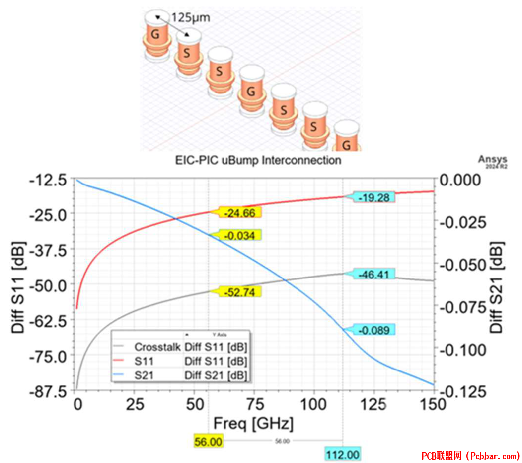

6 E4 r' p7 k( k4 |! z# s图4:EIC和光电子集成芯片之间互连的频率响应特性,显示了从DC到150 GHz的差分S11、S21参数和串扰性能。
5 a# r! M9 L4 b# o" I$ {4 c5 }  X# H6 @6 O  E$ K
EIC和光电子集成芯片之间的微凸点直接连接展现出优异的性能特征。EIC和光电子集成芯片芯片焊盘之间的总互连长度仅为131微米,微凸点保持125微米的间距,精确匹配EIC和光电子集成芯片芯片焊盘布局。仿真结果显示在56 GHz时差分插入损耗值极低,为0.03 dB,在112 GHz时为0.09 dB,表明在高频频谱范围内具有优秀的信号保持能力。2 ?! D3 b9 W1 G+ [+ X/ u

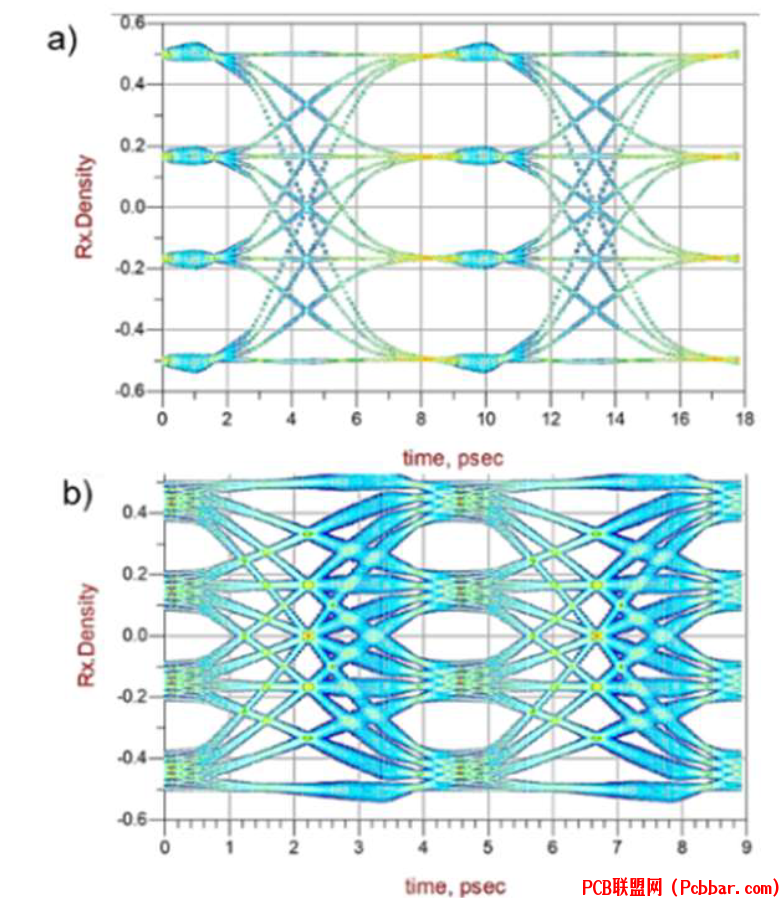

图6:通过带有C4凸点连接的光学引擎封装传输的224 Gbps和448 Gbps PAM-4信号的仿真眼图,展现出清晰的眼图开口,表明信号质量优秀。6 S" E5 Q# M/ q1 F
7 q/ M; \9 A, K0 }性能分析显示直接微凸点设计提供优越的电气特性。从DC到120GHz,直接微凸点设计保持优于20dB的回波损耗和优于-50dB的串扰。C4凸点设计虽然功能正常,但由于信号路径中额外转换造成的阻抗不匹配,在50GHz以上表现出回波损耗性能下降。

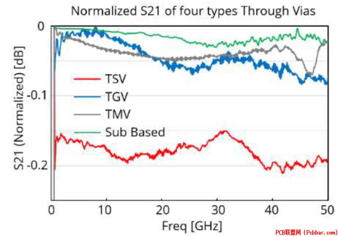

图7:比较了从DC到50 GHz测量的四种不同类型穿封装互连的归一化插入损耗性能,显示了基于玻璃的通孔的优越性能。

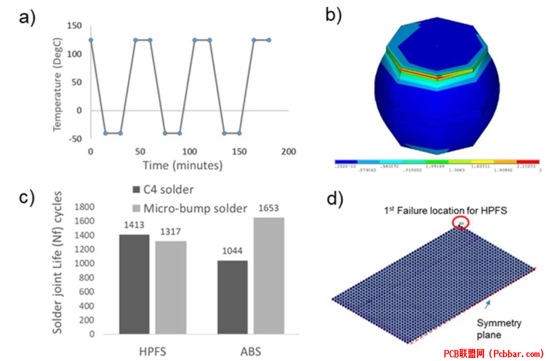

图9:全面的可靠性分析,包括温度循环测试概况、应变能密度分布、焊点寿命比较和C4凸点的故障位置识别。
% b- y2 p, x: j* S
( T, \3 W3 T5 d* C5 o$ }1 ^焊点可靠性分析专注于将封装连接到基板的C4焊点,数量约为3000个单独连接,具有统一的250微米间距。跨越-40°C到125°C的热循环仿真,一小时循环时间,提供了操作应力条件的现实评估。HPFS玻璃封装的最小焊点寿命超过1413个循环,ABS玻璃封装超过1044个循环,都超过了JEDEC标准要求的1000个循环。( R" g5 L/ R2 W# X' d% Q) x
