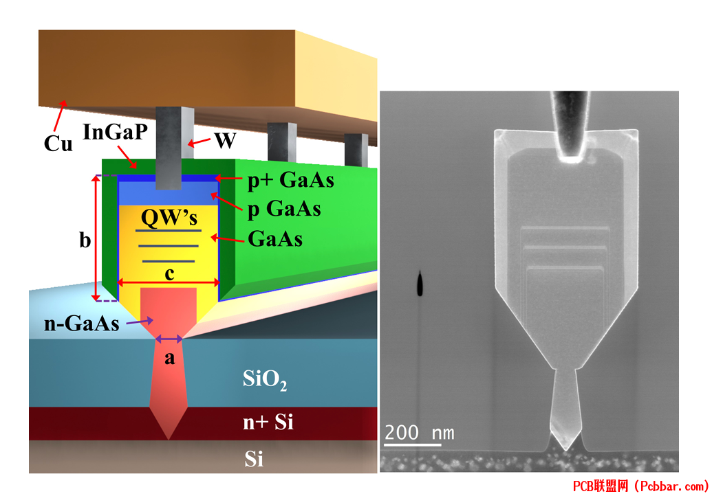

纳米脊激光器堆栈特点是由钨光栅形成的p型接触。这些器件的一个重要特征是,具有更宽沟槽宽度的纳米脊具有更大的盒高度和宽度。用于电接触的稀疏钨插头间隔为4.8微米,导致显著的载流子传输时间,这影响了器件的电阻抗和调制响应。
+ c  Y0 w8 T, D) ?' t  |
! B1 }: u1 {1 [: M1 b4 `5 ?% _图1:纳米脊激光器堆栈的示意图和80纳米沟槽纳米脊的TEM横截面图像。图中标识了关键组件,包括InGaP、p+ GaAs、p GaAs、量子阱(QWs)、n-GaAs、SiO2层和硅基底。

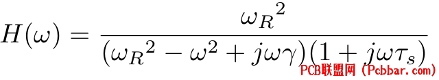

8 s  |7 Y, L, T' x4 N分析纳米脊激光器复合动力学的第一步涉及确定有效载流子捕获时间。此参数包括载流子捕获时间和载流子传输时间,可以从小信号调制响应中提取,使用以下方程:6 R$ Y2 C' }% m  R0 ~+ f' [
) X5 I& b0 x4 D  p( t- P
其中ωR表示共振频率,γ是阻尼因子,τs是有效载流子捕获时间。1 Q" M% S# H3 ~3 _

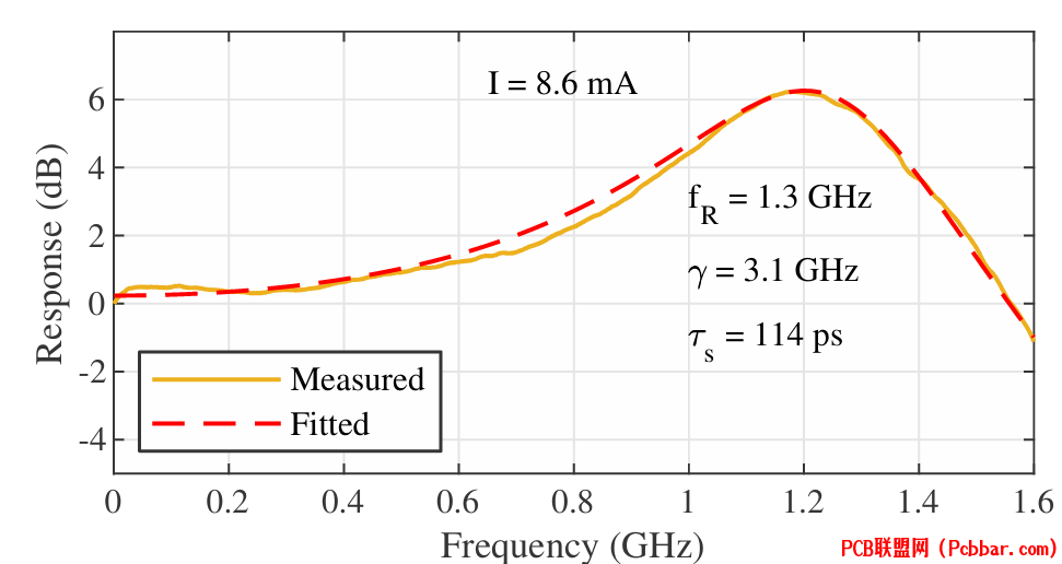

+ I! C5 ?  S3 ^, p" A4 ]" F为测量小信号调制响应,研究人员使用高速微波探针向激光二极管注入直流偏置和小信号调制。通过连接到1.6 GHz光电探测器的透镜光纤从劈开面收集发射,电输出发送到网络分析仪。- y: u/ }7 h& d+ J
* ?$ S1 n; Z3 h4 ?$ p# T/ D
图2:在8.6毫安偏置电流(高于阈值)下测量的小信号调制响应,显示了测量数据和拟合曲线,以及提取的参数,包括共振频率(fR = 1.3 GHz)、阻尼因子(γ = 3.1 GHz)和有效载流子捕获时间(τs = 114 ps)。
9 b9 ^" ^/ d! ~3 v, a+ i. i. l/ K* n" g4 Y- Z6 V7 c( q
提取的有效载流子捕获时间114皮秒略高于量子阱激光器典型报告值20至100皮秒。这一增加值可归因于纳米脊设计的稀疏接触配置。

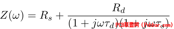

确定有效载流子捕获时间后,下一步涉及提取表征激光器内载流子动力学的复合系数。此过程始于使用网络分析仪执行阈值下反射系数(S11)测量以评估输入阻抗。利用从调制响应提取的有效载流子捕获时间,可以从每个偏置电流下输入阻抗的实部提取微分载流子寿命,使用:
9 r- i8 ~: m- g. K
7 B. |9 z. Q; A  Q/ \# J& @- K其中Z是输入阻抗,Rs是频率和偏置无关的串联电阻,Rd是与微分激光器阻抗相关的频率和偏置相关电阻,τd是微分载流子寿命。. b( e  F/ P( U( D/ K

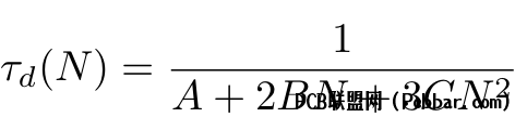

8 A; f- c9 G$ ~" J4 z+ u; Q通过从电气模拟获得的80%注入效率和通过从样品的TEM横截面获取尺寸计算的有源区域体积,确定了每个偏置电流下的载流子密度。最后,使用标准复合公式从微分载流子寿命与载流子密度曲线中提取复合系数:
1 b/ S8 i* o/ ^6 ]& F6 z7 k
& K! M0 T) d6 p" F! u7 k9 j8 _. ~  x
其中A、B和C分别是与缺陷、辐射复合和俄歇复合相关的复合系数。3 I. i3 a, W0 `! m' o% c) u" i

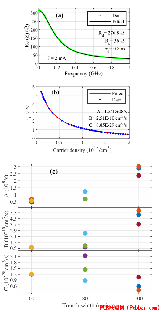

/ l- I% D" U+ F% @- x% P9 w/ O图3:(a)在2毫安偏置电流下提取Rs、Rd和τd的图表,显示针对频率数据的拟合曲线及提取值(Rd = 276.8 Ω、Rs = 36 Ω、τd = 0.8 ns);(b)通过拟合微分载流子寿命与载流子密度数据提取复合系数A、B和C的图表,提取值为A = 1.24×10?/s、B = 2.51×10?1? cm3/s和C = 8.85×10?2? cm?/s;(c)显示A、B和C复合系数与沟槽宽度(60纳米、80纳米和100纳米)关系的图表,每个宽度有多个数据点显示样品间的变化。5 F& @, D  q4 F, m( _2 q
$ f( H, Y  X- R4. J% y* c' O# M$ S! o/ b( u
沟槽宽度对复合动力学的影响
: E0 o# h( A' O5 V) i为研究沟槽宽度对复合系数的影响,研究者对三组不同沟槽宽度(60纳米、80纳米和100纳米)的器件进行了表征,每组包含三个器件。图3(c)中的结果显示了A、B和C系数与沟槽宽度的依赖关系。
5 O" `" s  t# Y: `( e8 Y  H8 f
9 J( G' w, a, O3 O, G7 J值得注意的是,A系数似乎随沟槽宽度增加而增加,这可能是由于限制在沟槽开口附近(或纳米脊体积)的穿线位错缺陷,或随着沟槽加宽在纳米脊器件堆栈中的非限制缺陷。此外,100纳米沟槽的纳米脊表现出较低的C值和较高的B值。这可能归因于靠近稀疏金属插头的热点引起的器件加热,随着器件体积增加而可能减少。
