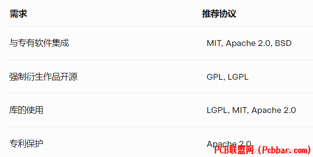

    - u* O, U0 e5 F# \如何选择合适的协议
    8 ~  w0 B6 B$ Z  y4 {2 k0 V选择开源协议时,开发者需考虑以下因素:
    ( ?2 ]; \; N( l/ g3 d
  • 与专有软件的集成:如果项目需要与专有代码结合,宽松型协议(如 MIT、Apache、BSD)更合适。
  • 强制开源:如果希望衍生作品保持开源,GPL 或 LGPL 是更好的选择。
  • 社区贡献:宽松型协议可能吸引更多商业用户,而 Copyleft 协议鼓励社区共享改进。
  • 法律风险:GPL 和 LGPL 有严格的合规要求,需确保资源支持源代码分发。* ?- ~* q# z+ a( L7 @
    以下是决策指南:* Y# }. ^2 C. U1 U' m) r: y
    % y, h6 G) y" z
    6 k3 L8 |# w6 b+ H% P( I4 |& n. ?" e. u
    在嵌入式系统中,常用多种开源组件,需确保许可证兼容。例如,GPL v2 与 Apache 2.0 不兼容,但 GPL v3 兼容。开发者可参考 SPDX 许可证列表 检查兼容性。5 @$ V# k9 i7 }0 P9 ^7 e1 e: o0 a
