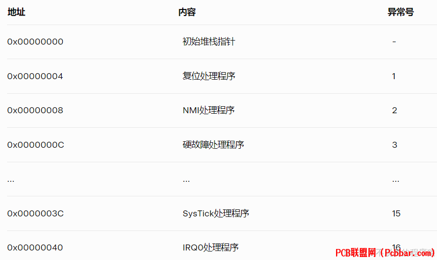

中断向量表; k- C" O+ z- I' b: D) T) o
中断向量表(IVT)是一个存储中断和异常处理程序地址的表格,位于MCU的内存中。在ARM Cortex-M处理器中,IVT通常从地址0x00000000开始,包含初始堆栈指针和各种异常处理程序的地址。1 g% l# O& o" M7 U0 G' \' }
2 l! i! Q4 l# [" ]' V' A- Z每个表项占用4字节,存储一个32位地址,指向对应的ISR或异常处理函数。! ^& y' j2 ]0 P
/ q. n* h9 Q/ s, f, y# p
IVT的作用是提供一种快速查找机制,使MCU在中断发生时能够迅速定位并执行相应的处理程序。例如,当定时器中断触发时,MCU会根据中断号从IVT中获取ISR地址。
/ ^. P& Y! o4 n1 Q; g6 [' i; h
6 r- ~5 Q& R$ q7 [以下是一个简化的IVT结构示例:
; I! D7 h! r  Z; k$ B3 U0 a) L( q2 m5 _" L
/ H2 `& E/ ^3 Z! k
$ \4 h8 h( x, p3 v2 H7 M3 T5 X
IVT通常存储在闪存(Flash)中,但可以通过向量表偏移寄存器(VTOR)将其重定位到其他内存区域(如SRAM),以支持动态更新或引导加载程序(Bootloader)场景。
