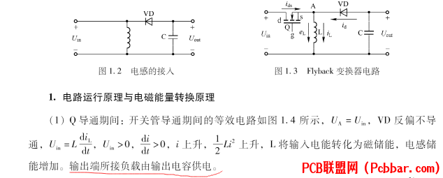

反激式开关电源开始输出的电从哪里来的

  不是很明白这时候的输出电容的电哪来的?
