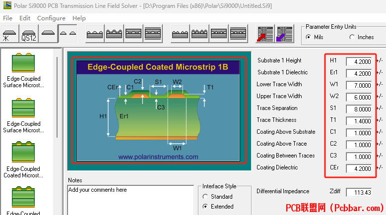

: {  v1 z' E) i  g8 l差分阻抗控制跟哪些因素相关?这里以表层走USB线的差分微带线阻抗模型的参数进行描述
' s( h8 G% i7 J( Q) o" Q
2 z  E( [5 t/ Q- m看中间PCB示意图,对着右边需要填写的数据,咱们挨着来解释一下:
8 K/ Z3 E6 q: g; a9 jH1:半固化片的介质厚度,是PCB的关键材料,它是走线层和参考层的距离(是固定参数,由板厂提供);
' v* t% j- ^  F" k0 W1 {Er1:介电常数,(是固定参数,由板厂提供);% y2 m% ^4 U4 d$ e1 P' q
S1:差分线的线间距(可更改);
/ _; E! A; A4 gW1:差分信号线的底层宽度(可更改);6 t1 X  k4 Z+ V3 S$ C! Q9 Z/ T; |
W2:差分信号线的顶层宽度(可更改);
0 @1 H  Q& ^' F0 I9 E/ T1 DT1:走线的铜厚(一般为1盎司,也就是35μm或1.4mil);- ]! ?! k. u) {) z/ U  ^6 v
C1:基材的阻焊,也就是板子的绿油厚度(是固定参数,由板厂提供);C2:走线的阻焊,也就是板子的绿油厚度(是固定参数,由板厂提供);C3:差分线之间的基材阻焊,也就是板子的绿油厚度(是固定参数,由板厂提供);CEr:阻抗的介电常数(是固定参数,由板厂提供);以上叠层可根据实际模型进行选择,他们之间的关系可通过参数调整尝试。# W# {, \5 h* [& d
031

    第二步:SI9000参数设置1、选择模型:"Edge-Coupled Microstrip 1B"(表层差分微带线模型)' \1 N2 ?  g% m; K9 @/ K
    # a8 L3 w/ R6 ]9 O: R
    2、填写参数:  {+ V( W2 n2 e% b' W
  • H1(介质厚度):4.2mil;
    ' G( o( v+ v9 G* R2 D6 ?Er1(介电常数):FR4板材通常为4.2mil;+ w+ @, e0 o9 `$ M3 g9 X7 G
    W1(线宽):这个我们先猜个值,比如6mil;
    , J" W/ I6 {3 H: d3 J- ?W6(线宽):假如也是6mil;
    " Q, r+ a7 N# V% W- |: L, [# OS1(线间距):先设8mil;
    9 f# Y% V. ?; G7 [$ g; DT1(铜厚):走线的铜厚(一般为1盎司,也就是35μm或1.4mil);
    # o/ k4 }8 \; R  }C1/C2/C3(基材走线的阻焊层):一般1mil;
    / ^4 R0 F4 ]3 _8 e& qCEr(阻抗的介电常数):4.2mil8 M4 c8 W6 N, e- R  h
    [/ol]3、目标阻抗设为90Ω,点击计算!9 A; x3 e" Z3 X& ^: S
    9 `$ y& j# {* A第三步:调整参数达到目标阻抗5 M) v8 x2 G* K" u& C! k7 H! c
    : l* O8 e; T2 {; W* U" b* e
    第一次计算可能不准确,需要微调:
    9 Z( d/ L  L) X; o) c/ f& D% {
  • 如果阻抗偏高:可以适当增加线宽或减小线距;) {6 F  k# _6 }) n) T- W* W; A
    如果阻抗偏低:减小线宽或增加线距;
    + j# j' N, {3 D1 D8 ?/ v

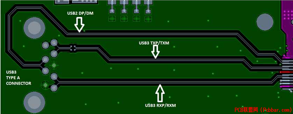

    3 ~$ n/ D( _( M2 I4 G: K布线注意事项及常见问题解答①布线注意事项计算好了只是开始,实际布线时还有这些坑要避开:
    ! i' E% m# n7 _, F# y6 e1、等长处理:尽可能等长;) P1 V% V% Q8 ]9 w
    2、避免锐角:转弯用45°或圆弧,别玩直角漂移;/ \* A0 a& e% K0 L2 M
    3、远离干扰源:别和时钟线、电源线挤在一起;
    # o6 _/ F# m* U7 u4、过孔处理:尽量减少过孔,必须用时旁边加接地过孔。. o7 M8 h& n1 G2 x! W: H
    . }# T8 j' v- c5 P[/ol]②常见问题解答Q:阻抗一定要精确到90Ω吗?
      Q& \" c2 q+ l3 i# cA:±10%通常可以接受。
    ; d5 z) T4 y) q  B+ S7 DQ:4层板和6层板设计有区别吗?1 N, D- E0 `; ?4 g" y
    A:有!介质厚度不同,需要重新计算。6层板通常有更薄的介质层,线宽可能需要调整。
    5 Z* T2 ~) A. y1 e" cQ:差分线可以换层吗?
    6 _$ e+ f* Y, Y" s2 @- |' J! S- t, T2 jA:可以,但需注意:每个过孔都会引入阻抗不连续,要尽量减少,过孔旁边必须加地孔,换层时参考面会变化,需保证回流路径顺畅。! O/ F7 x( d. a2 I  v
