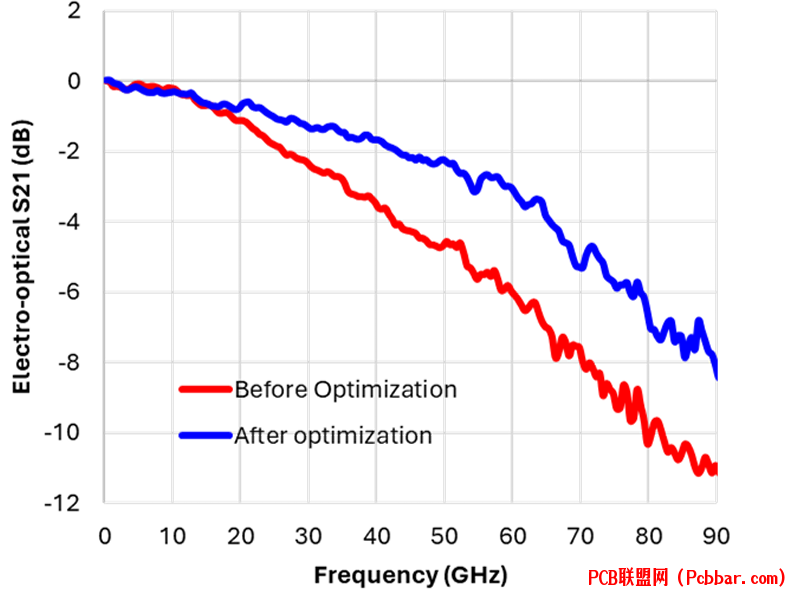

0 L. F5 y$ S) i2 \- [图1:TWMZM EO S21响应。优化后的调制器显示了改进的S21响应,在高频下尤为明显。
; s4 l) _5 s' ?* E% K9 b7 x: r
, q* J3 B: d: `# }本研究探索了使用单段行波马赫-曾德尔调制器(TWMZMs)通过PAM-N调制实现400G/lane。由于硅PN结的高电容,实现具有非常高带宽的单段TWMZMs具有挑战性。因此,设计方法转而专注于改善高频滚降特性,从而在奈奎斯特频率处获得改进的S21。
0 n3 G: o) g6 \1 u0 T/ Y! i- x0 J3 |) m
这些TWMZMs在商业硅光子学代工厂工艺中使用一对一运行的定制工艺流程制造。对TWMZM的多个方面进行了优化,包括结掺杂轮廓、降低串联电阻和微波与光波之间的速度匹配,同时保持合理的光损耗和调制效率。图1显示了优化前后的电光(EO) S21响应,展示了高频性能的显著改善。' V& X3 Q: y" c' D

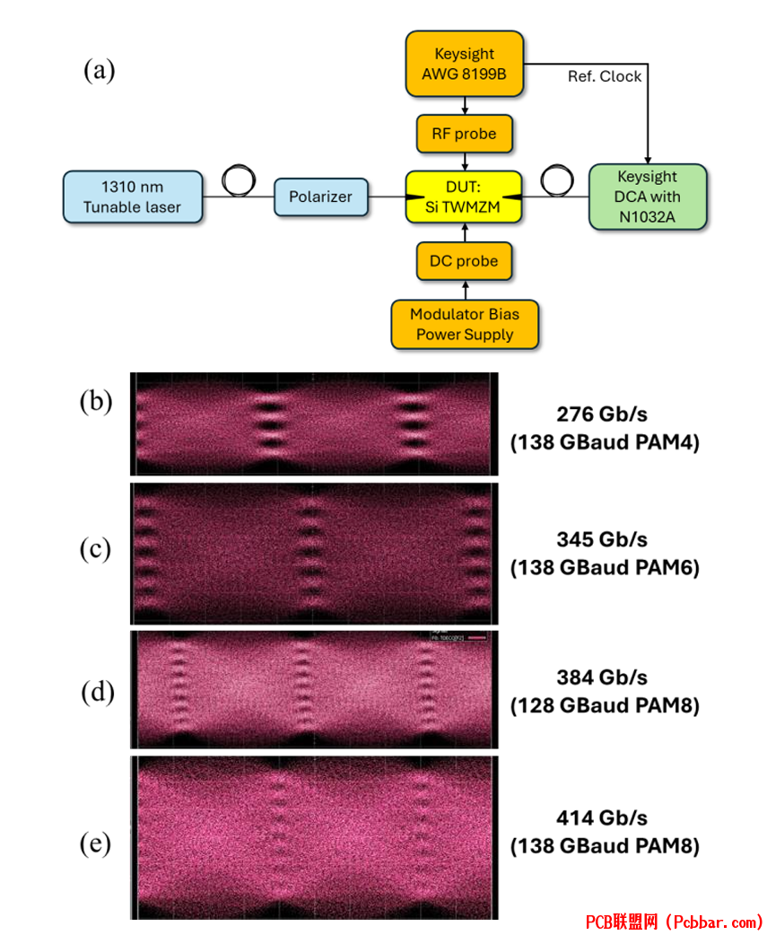

图2:(a) 测试设置示意图。(b) - (e) 不同符号率和PAM-N调制格式的眼图,包括276 Gb/s (138 GBaud PAM4)、345 Gb/s (138 GBaud PAM6)、384 Gb/s (128 GBaud PAM8)和414 Gb/s (138 GBaud PAM8)。% j6 [- d$ s6 f& t
! E7 h1 b; r/ ^- x
对优化后的调制器进行了眼图测试。测试设置如图2(a)所示。使用是德科技任意波形发生器(AWG)向TWMZM生成电测试信号。来自TWMZM的调制光信号由是德科技数字通信分析仪(DCA)捕获并分析。
# }8 t& @/ Y# B+ x1 w  S( H5 a/ |0 z* v! l' x; Q  b' u
该硅基TWMZM在使用PAM4、PAM6和PAM8调制的各种符号率下进行了测试。图2(b)-(e)显示了测量的眼图。在276 Gb/s PAM4 (138 GBaud)、345 Gb/s PAM6 (138 GBaud)和384 Gb/s PAM8 (128 GBaud)下获得了清晰的眼图。在414 Gb/s PAM8 (138 GBaud)下,眼图质量略有下降。这种下降归因于测试设置的限制,其中RF电缆和探针有显著损耗。
! G1 v( P8 C* W: g& f2 I" E: ~3 l! T5 L' C) _% l$ @- L* q' R/ ]
虽然PAM6和PAM8调制格式能够实现更高的数据率,但与PAM4相比,会导致额外的信噪比惩罚并有其他缺点。在实际实施中必须仔细考虑这些调制格式之间的权衡。

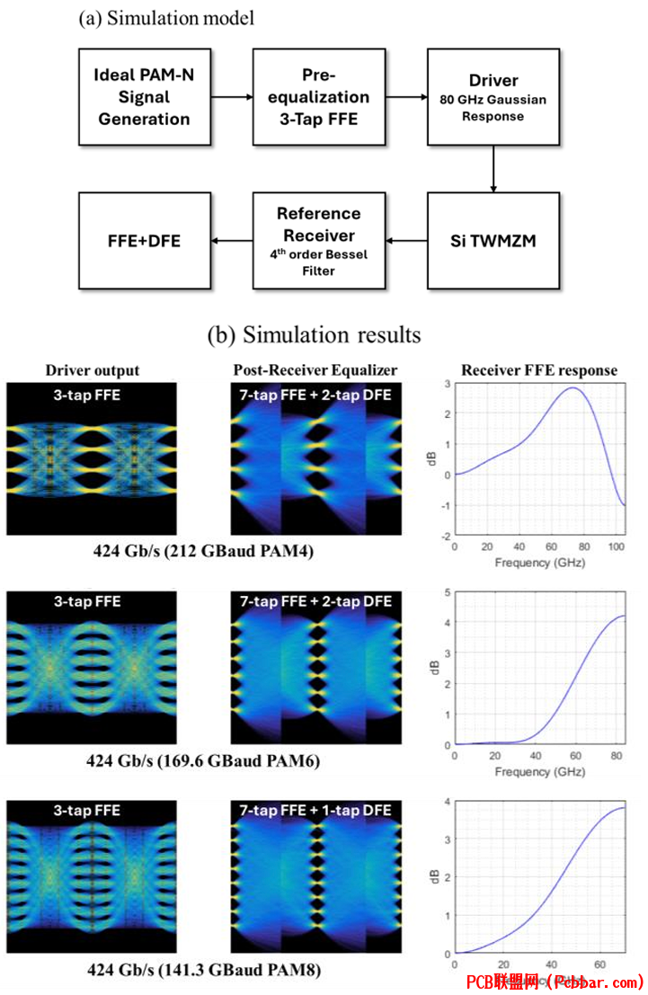

( v2 m, Z0 }% U/ {! I+ q: U; N! p& i图3:(a) 仿真模型。(b) 212 GBaud PAM4在424 Gb/s下的仿真眼图和接收机FFE响应,显示了通过适度均衡获得的清晰眼电平。还展示了169.6 GBaud PAM6和141.3 GBaud PAM8作为可能的替代方案。# O- S4 B( f. B1 g/ {# a- q: {
% T0 E$ U# ^3 u. t8 A为进一步探索单段TWMZM的潜力,进行了仿真以评估在424 Gb/s PAM4 (212 GBaud)下的性能。图3(a)显示了使用的仿真模型。应用了基于3抽头FFE的预均衡以抵消链路中的RF损耗。驱动器假定具有80 GHz带宽和高斯响应。( {/ g  |2 p. |! ^
, j9 N# _( c% Z3 \7 ~- X$ ~图3(b)展示了仿真结果。最左列显示了带有预均衡的驱动器输出眼图。该信号被输入到硅基TWMZM模型中,该模型包含了实际测量的S21响应。调制光信号由参考接收机接收,该接收机具有四阶贝塞尔滤波器响应,其中3-dB带宽设置为每种情况下波特率的一半。5 b! Q, _  W! s1 y  V! h8 ~
; s: t! B% g5 y" y! H
应用前馈均衡(FFE)和判决反馈均衡(DFE)恢复传输信号,形成图3(b)中间列所示的后均衡器眼图。仅使用7个FFE抽头和2个DFE抽头就实现了清晰的眼电平,尽管在实际实施中可能需要更长的FFE抽头长度来解决其他信道损伤,如阻抗不匹配引起的电反射。3 ?; L9 _7 {1 F% _! A" f  Q
; S7 h( n6 E  P" o% x) p- y
FFE均衡的幅度在图3(b)最右列中说明。通过利用DFE(在不放大噪声的情况下消除后游标ISI),后接收机FFE均衡引起的噪声增强大大减少。
" q2 S, P1 ~+ {! n5 E1 j, G0 }! M$ X. ?9 @' g" c
仿真结果表明,使用单段硅基TWMZM通过PAM4 (212 GBaud)、PAM6 (169.6 GBaud)或PAM8 (141.3 GBaud)调制格式实现424 Gb/s传输是可行的。每种调制格式在带宽要求、复杂性和信噪比方面提供不同的权衡。/ w8 @, U8 @  P; F- O
