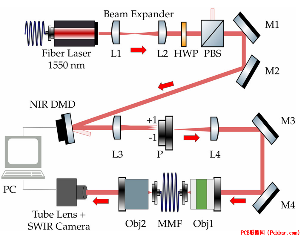

' M5 S1 {9 X- V% n" _) P# ^( m+ p+ E图1:显示光束传播方向的实验装置。系统包括光纤激光器、光束扩展器、DMD(数字微镜器件)、偏振分束器、物镜和用于捕获光纤输出的SWIR相机。
% }3 Z8 S9 n7 N2 m' r7 w/ a" E" g- w; Q4 n+ m/ _8 Y
实验装置(图1)使用了一个工作在C波段的可调谐连续波激光器,线宽小于100 kHz。激光束被扩展以填充数字微镜器件(DMD)的区域,通过李全息术实现相位波前成形。这种技术允许研究人员控制进入光纤的光的相位,从而创建结构化波前,使光聚焦在光纤输出端面的特定点上。

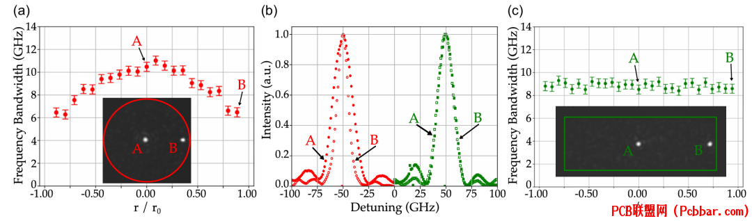

2 ?+ q; {1 A2 w0 ^9 t- Z1 _) L为了量化重建的传输矩阵在不同频率下的性能,研究人员在调谐激光频率时监测焦点处的强度,频率范围为100 GHz,步长为1 GHz。这些测量在圆形和矩形核心光纤的不同焦点位置进行。8 g# l4 m# M0 N
5 o) Z3 n# H% w2 H; c2 @4 e图3:(a)圆形和(c)矩形核心光纤中波前成形焦点的测量频率相关带宽的位置依赖性。(b)面板显示在两个位置(中心A和边缘B)处激光频率调谐的测量强度。( `1 {# Y  E6 P2 ^+ ^( N
" b/ \+ h1 C/ U# L结果显示两种光纤几何形状有显著差异。在圆形核心光纤中,频率相关带宽(Δνcorr)从中心的10.5 GHz降低到边缘的6.5 GHz,降幅约38%。相比之下,矩形核心光纤的带宽无论焦点位置如何,都保持在9.0 ± 0.4 GHz的一致水平。
